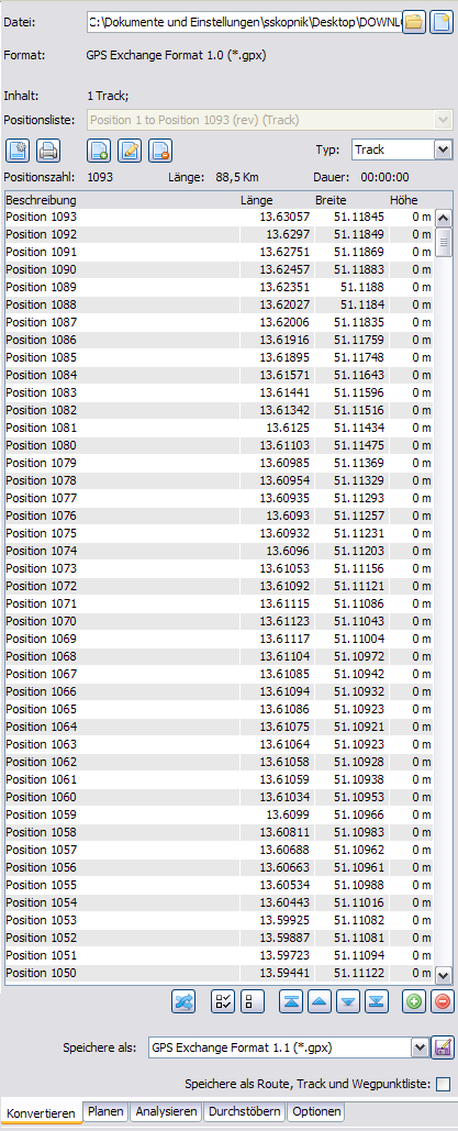

Zu meinem "Use-Case". Ich musste eine gefahrenen Track umfangreich nach bearbeiten. Dazu musste ich mich immer wieder auf der Karte orientieren. Also immer mal verschieben und reinzoomen. In der Regel ist immer irgendein Trackpunkt markiert der dann gerade aus dem Ausschnitt herauswandert. Dass aber dann beim Zoom die Karte plötzlich so mir-nichts-dir-nichts um positioniert wird, ist total daneben, Sorry! Du verlierst absolut die Orientierung und suchst immer wieder aufs Neue, geht gar nicht! Also diese Funktion ist dann sinnvoll, wenn ich in der Trackliste von einem Punkt zu anderen springe, aber nicht wenn ich mich auf der Karte mit Maus + Scrollrad bewege!!!
Aber wenn wir schon dabei sind: Eine Funktion die ich wirklich vermisse: Warum sehe ich nicht ALLE Trackpunkte des aktuellen Kartenausschnitts. Mein 2. "Use-Case" ich schaue mir den Trackverlauf auf der Karte an und stelle fest, ups den Schlenker sollte ich besser weglassen. Aber welcher Trackpunkt gehört denn nun dazu. Also wieder auf die Trackpunktliste und den zugehörigen Punkt suchen. Na, dann such mal schön, das ist total ineffizient. Warum sehe ich nicht alle Trackpunkte meines Kartenausschnitts??? Da kann ich dann einzelne Punkte verschieben oder löschen (warum geht das eigentlich z.Z. nicht auf der Karte?). Und wenn man wegen der vielen Trackpunkte die Übersicht verliert, dann blendet man sie eben nur ab einer bestimmten Zoomstufe und/oder bei Anforderung (durch den Anwender) ein. Das Selektieren mehrerer Trackpunkte in der Liste kannste übrigens auch vergessen. Ab einer bestimmten Anzahl ist auf der Karte sowieso Schluss.
Ich hoffe, das kommt jetzt nicht falsch rüber. Das Tool ist wirklich Klasse! Ich hab mir heute Nachmittag nur die Haare gerauft, weil diese Menge an kleinen Unzulänglichkeiten den "Spaßfaktor" bei mir erheblich geschmälert haben... Vielleicht ist mein Problem auch, dass ich eher Kartenorientiert als Trackpunktlisten-orientiert arbeiten möchte.
Einen hab ich noch ;-) Unter Windows 7 wird der Dialog zum Öffnen der Positionsliste unvollständig dargestellt. Es fehlen die Icons der oberen Buttonleiste (Eine Ebene nach oben, Neuen Ordner erstellen usw.)
So das war's jetzt

(07.03.2010, 23:37)stoffel Wrote: Einen hab ich noch ;-) Unter Windows 7 wird der Dialog zum Öffnen der Positionsliste unvollständig dargestellt. Es fehlen die Icons der oberen Buttonleiste (Eine Ebene nach oben, Neuen Ordner erstellen usw.)
Welche Java-Version benutzt Du?

Meine Version: Java 1.6.0_17
Posts: 7,683
(09.03.2010, 23:39)stoffel Wrote: Meine Version: Java 1.6.0_17
Dann könnte das der folgende Bug sein: JFileChooser lacks icons on top right when running on Windows 7
Leider steht dort auch: Quote:State 11-Closed, Unverified, bug
Doch in den Kommentaren habe ich gefunden: Quote:Of course you see this bug because your jdk doesn't conatin the fix. Try jdk 6u18(b03) or later please
Bitte aktualisiere auf Java 6 Update 18 und berichte, ob der Bug verschwunden ist.
