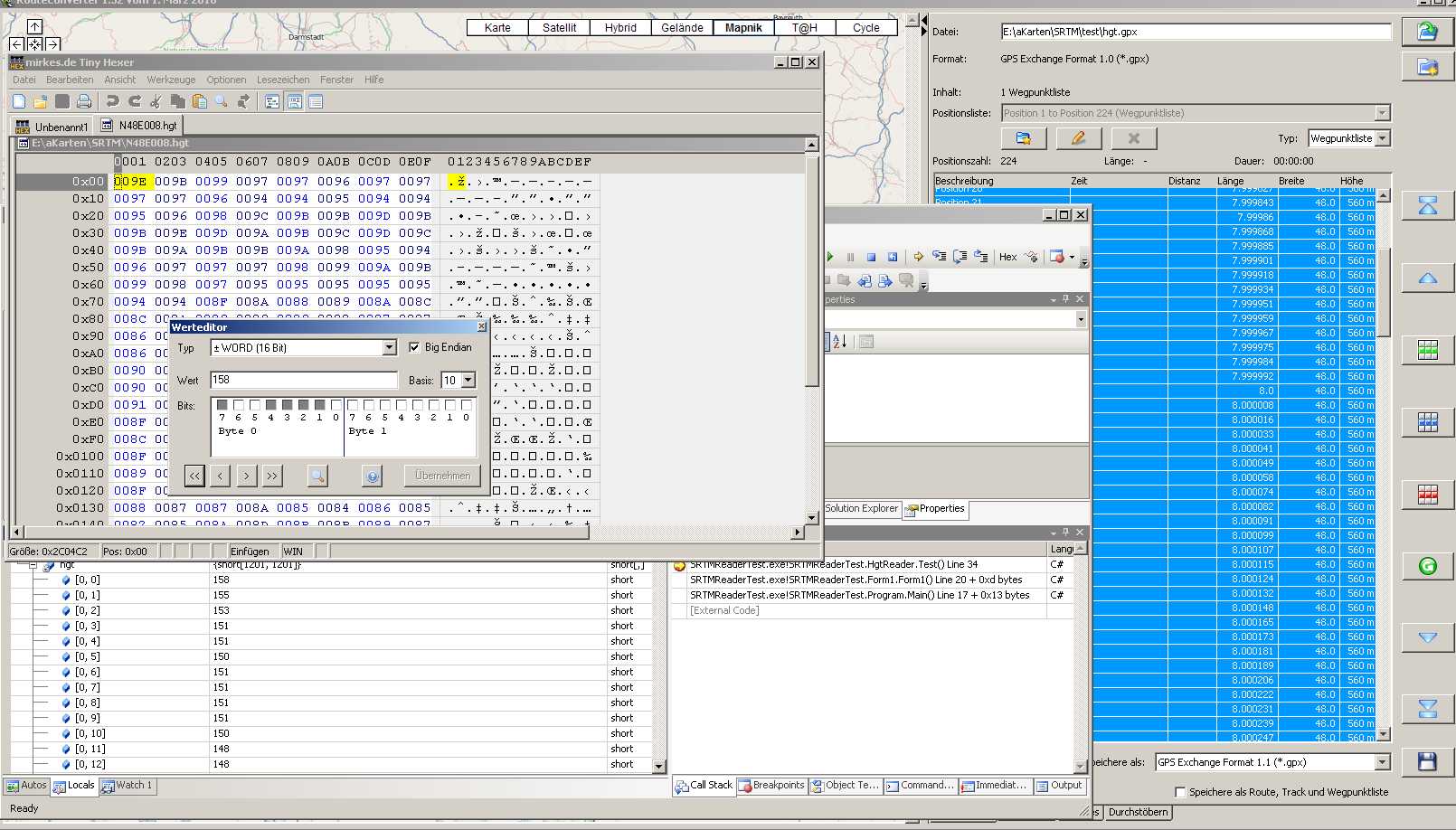

...die *.hgt haben einen relative eifachen Dateiaufbau. Da stehen 16 Bit signed Integer (zB.: Array 1201x1201 90m Auflösung) drin. Der Stream ist BIG Endian. Der FileName ist die linke untere Ecke. Leider bin ich in Java nicht drin. Ich werde das mal für mich in C# ausprobieren.
MfG
Achim
