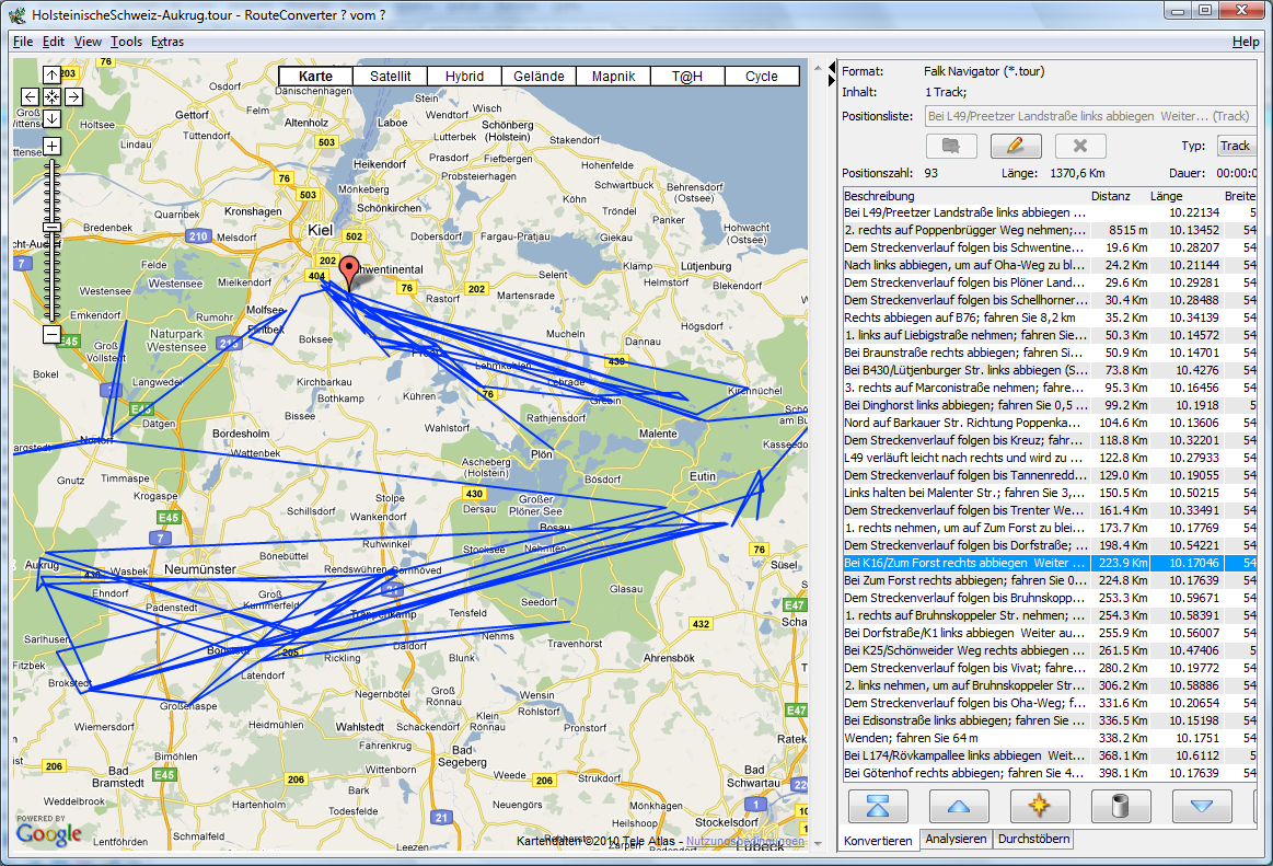

Was mir noch auffiel: die Tour springt ständig hin und her und gibt keinen steten Verlauf - das kann nicht von Dir gewollt sein, oder?
(17.05.2010, 18:43)routeconverter Wrote: Was mir noch auffiel: die Tour springt ständig hin und her und gibt keinen steten Verlauf - das kann nicht von Dir gewollt sein, oder?
Moin Admin,
danke für's kümmern. Das hin und her kann ich mir nicht erklären. Ich hänge an diesem Eintrag mal ein Screenshot von der Tour rangehängt. Außerdem habe ich eine einfache Tour von Kiel nach Wilster einmal mit dem Navi erstellt und einmal mit Google erstellt und durch den Routeconverter gemüllert. Das wären ja zwei Touren mit jeweils nur einem Zielort.

(20.05.2010, 20:19)kleinUwe Wrote: danke für's kümmern. Das hin und her kann ich mir nicht erklären. Ich hänge an diesem Eintrag mal ein Screenshot von der Tour rangehängt.
So hätte ich den auch erwartet.

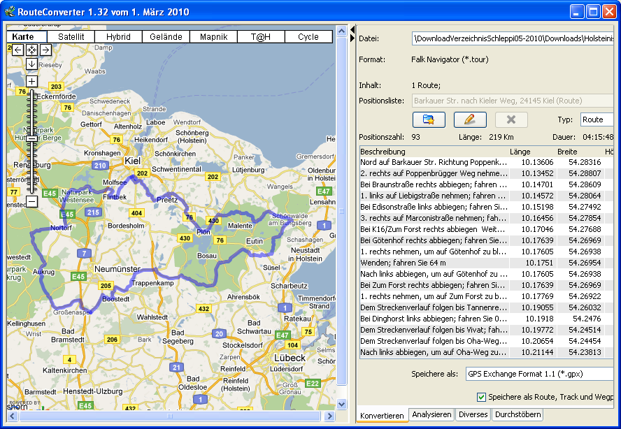

Ich habe mal eine Route mit dem Falk Routenplaner geplant. Einen Rundkurs über Kiel, Preetz, Malente, Rickling, Brokstedt, Schenefeld, Breiholz, Emkendorf, Molfsee. Und das genau in dieser Reihenfolge. Dann habe ich die Tour vom Navi kopiert und mit dem Routeconverter geöffnet. Dort stimmt aber die Reihenfolge nicht mehr. Außerdem muss man ja feststellen das bei Falk nur Zwischenziele definiert werden. Wenn man aber eine kml-Datei mit dem Routeconverter für das Falk Navi konvertiert, dann stehen die ganzen Wegepunkte in der Liste, aus der das Navi wieder Zwischenziele macht. Also man kann es drehen und wenden wie man will, der Routeconverter scheint für mein Falk-Navi leider nicht geeignet zu sein...
Angehängt die Tour von dem Falk Routenplaner.
Bis denne
kleinUwe

(01.06.2010, 20:24)kleinUwe Wrote: Ich habe mal eine Route mit dem Falk Routenplaner geplant. Einen Rundkurs über Kiel, Preetz, Malente, Rickling, Brokstedt, Schenefeld, Breiholz, Emkendorf, Molfsee. Und das genau in dieser Reihenfolge. Dann habe ich die Tour vom Navi kopiert und mit dem Routeconverter geöffnet. Dort stimmt aber die Reihenfolge nicht mehr.
Hallo kleinUwe,
danke, das hilft. Offensichtlich hat sich das Dateiformat geändert - ich baue heute noch eine neue Vorabversion zum Testen und hoffe, wir kommen da weiter.
PS: Hier ist auch jemand, der sich mit dem Falk versucht. Kannst Du dort helfen und erklären, wie Du Routen aufs Falk kopierst?
(02.06.2010, 07:51)routeconverter Wrote: danke, das hilft. Offensichtlich hat sich das Dateiformat geändert - ich baue heute noch eine neue Vorabversion zum Testen und hoffe, wir kommen da weiter.
Hier kommt die neueste Vorabversion, die bei mir die Falk-Route mit einer sinnvollen (kreisförmigen) Reihenfolge der Positionen anzeigt. Paßt das so?
