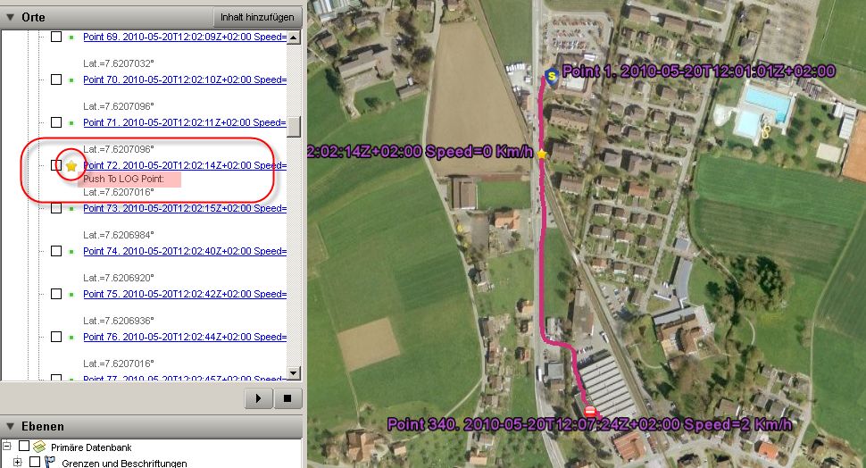

Zur Verdeutlichung sind einige Bilder angehängt:
- rc_ver: SW Version
- gps1: Darstellung in R.C. als Track
- gps2: Darstellung in R.C. als Wegpunktliste
- gps3: exportiert im Wintec Tool nach .kmz und Darstellung in Google Earth
Nun täte ich eigentlich gerne den in Google Earth sichtbaren Log Punkt auch im Route Converter sehen. Was mache ich falsch?

Diese "Push to LOG Points" sind definitiv irgendwie markiert. Ich hänge dir zur Verdeutlichung nochmals ein paar Files an - diesmal mit Originaldaten vom Wintec Empfänger.
Der Wintec WBT-202 hat eine Taste mit Fähnchen drauf. Wenn ich während dem Loggen der GPS Daten auf diese Taste drücke kann ich einen Punkt speziell markieren. Diese Punkte erscheinen in Google Earth dann eben als Stern.
Quote:
Quote:auch im Route Converter sehen. Was mache ich falsch?
Nichts. In den Daten vorhanden ist der Punkt sicherlich. Es kann sein, daß für die "Wegpunktliste"-Darstellung nicht jeder Wegpunkt auf der Karte gezeichnet wird, da wie o.a. stark gefiltert werden muß.
Stimmt, der Punkt ist vorhanden. Im neuen Beispiel ist es wohl der überlappende Punkt beim Bahnübergang.
In der Google Earth Darstellung ist an dieser Stelle auf jeden Fall der ominöse Push to LOG Punkt vorhanden, dort hatte ich auf die "Fähnchen-Taste" gedrückt.
Was ich nun gerne haben täte ist die Darstellung dieser speziellen Punkte im Route Converter. Die Info ist ja schliesslich da und wird offenbar "unterschlagen".
Zu den Files:
gps4: R.C. Wegpunkte Darstellung des .TES Files
gps5: R.C. Trackdarstellung
gps6: Darstellung in Google Earth mit Push to LOG Punkt. Das .kmz File wurde mit dem ominösen Wintec-Tool aus dem .TES File exportiert. Im .TES File muss also diese Push to Log Information enthalten sein.

(26.05.2010, 15:30)cholertinu Wrote: Diese "Push to LOG Points" sind definitiv irgendwie markiert.
Jetzt habe ich sie auch in den Daten gefunden: Siehe
http://www.geosetter.de/mantis/view.php?id=373
Quote:Byte (DataType): Content
00-01 (Word): Flag (bp0:Split mark, bp1:Interest Point, bp2:Track point)
02-05 (LongInt): DateTime
(bp0-5:Sec, bp6-11:Min, bp12-16:Hour, bp17-21Big Grinay,
bp22-25:Month, bp26-31:Year-2000)
06-09 (LongInt): Latitude*1.0e7 (Deg)
0A-0D (LongInt): Longitude*1.0e7 (Deg)
0E-0F(SmallInt): Altitude(m)
Es ist das erste Byte entweder bp0:Split mark oder bp1:Interest Point.
(26.05.2010, 15:30)cholertinu Wrote: Der Wintec WBT-202 hat eine Taste mit Fähnchen drauf. Wenn ich während dem Loggen der GPS Daten auf diese Taste drücke kann ich einen Punkt speziell markieren. Diese Punkte erscheinen in Google Earth dann eben als Stern.
Weil das Programm, das Du für die Google Earth-Datei benutzt hast
Quote:
<styleUrl>
#StyleMap_PushToLogPoint
</styleUrl>
in den <Placemark> hineinschreibt. Verstanden.
(26.05.2010, 15:30)cholertinu Wrote: Was ich nun gerne haben täte ist die Darstellung dieser speziellen Punkte im Route Converter. Die Info ist ja schliesslich da und wird offenbar "unterschlagen".
Richtig, dafür gibt es in RouteConverter keine Datenstruktur, die das beim Lesen aufnimmt und beim Speichern wiedergeben kann. Ein weiterer Eintrag auf der ToDo-Liste... falls Du helfen magst?
