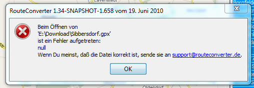

habe gerade versucht was sinnvolles mit dieser Version anzustellen.
Habe Route generiert und abgespeichert. Abspeichern produziert angehängte Fehlermeldung. RC verhält sich anschliessend seltsam. Datei läßt sich nicht öffnen und ergibt die selbe Fehlermeldung. Schliessen und Neustart behebt das Problem.

@Christian: Die gleiche Fehlermeldung erscheint beim Laden von Dateien im "Durchstöbern" Tab.
Könnt ihr mir den StrackTrace von der Exception schicken?
(20.06.2010, 20:32)routeconverter Wrote: Könnt ihr mir den StrackTrace von der Exception schicken?
Komisch, eben funktionierte es... hier trotzdem der wohl relevante Teil des Logfiles:

(20.06.2010, 21:14)kumo Wrote: Komisch, eben funktionierte es... hier trotzdem der wohl relevante Teil des Logfiles:
Eine unvollständige Google Maps URL hat zu der Fehlermeldung geführt. Die Vorabversion, die ich gerade hochgeladen habe, ist da robuster.
