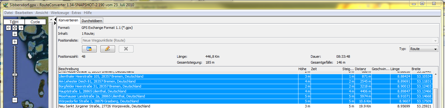

(30.06.2010, 22:54)onurbi Wrote: Erkläre mich doch bitte wie sich die 3 Algorithmen unterscheiden? Die Wirkung ist ja offensichtlich unterschiedlich.
"Markiere alle Positionen innerhalb einer Distanz von XXX Metern zu ihrem Vorgänger."
-- markiert alle Nachfolger, die weniger als XXX Meter zur 1. Position haben
-- und von vorn
"Markiere alle Positionen, so daß mindestens XXX Meter zwischen den verbleibenden Positionen liegen."
-- überspringt die erste Position
-- fängt bei der 2. Position an und markiert solange bis die Entfernung zur ersten Position XXX Meter überschreitet
-- und von vorn
(fast dasselbe wie die 1. Option)
"Markiere alle Positionen außer jeder XXX ten Position."
-- markiert XXX-1 Positionen
-- und von vorn
"Markiere alle redundanten Positionen bei einem Grenzwert von XXX Metern."
-- das ist der Douglas-Peucker-Algorithmus
