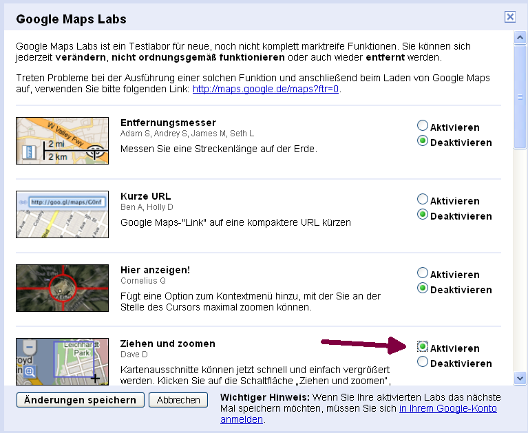

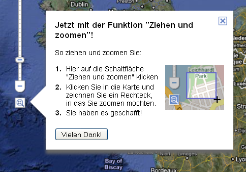

Mit der neuen Zoomfunktion, die maps anbietet, geht es. Da muß man rechts oben erst auswählen, dass man die verwenden möchte, dann ist der Drag-Mode für ein einziges Rechteck abgeschaltet. Aber dafür ist m.E. kein Beispiel zu finden.

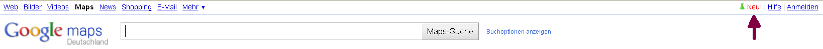

Quote:Ich finde die nicht. Wo ist die versteckt?
Hab eine Bilderserie angehängt.
Quote:http://code.google.com/intl/en/apis/maps...leDragging
Ich habe den Aufruf mal in das erste Beispiel von gestern eingebaut: Kein Unterschied zu ohne. Das Dragen ist noch immer aktiv.
Quote: - könnte man z.B. mit der rechten Maustaste anstoßen, man muß dann ein Rechteck auf der Karte malen abhängig von der Start und der aktuellen Positionen. Dann beim 2. Mausklick hat man die Koordinaten?
Wenn wir dazu einen Weg fänden wäre es super!
Gruß, onurbi

Ok, ein Google Labs Feature.
