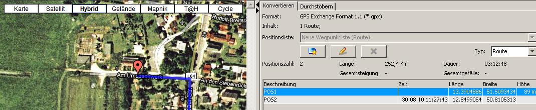

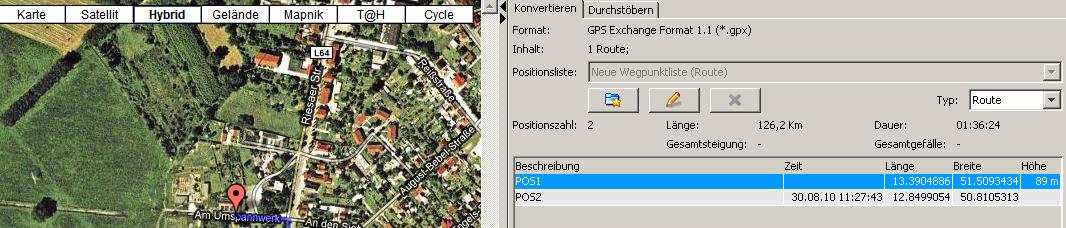

Beim Zommen ändert sich immer (meistens) die Steckenlänge. Orginal 126.2km dann wirds genau doppelt so lang --> 252,4km und dann 3x so lang --> 378,6km (je näher ich Zoom desto länger wirds)
Sollte die gpx Datei fehlerhaft sein?

Habe festgestellt das das nur beim Zoomen (Maus-Scrollrad oder Leiste im Fenster) passiert. Wenn ich nach dem Scrollen das Fenster nochmal verschiebe stimmt die Länge wieder.
cu
Champ
PS: Habe gerade mal Datei/neu Zwei Wegepunkte auf ne Straße gelegt als Route konvertiert --> selbe Problem
Vielleicht isses nachvollziehbar

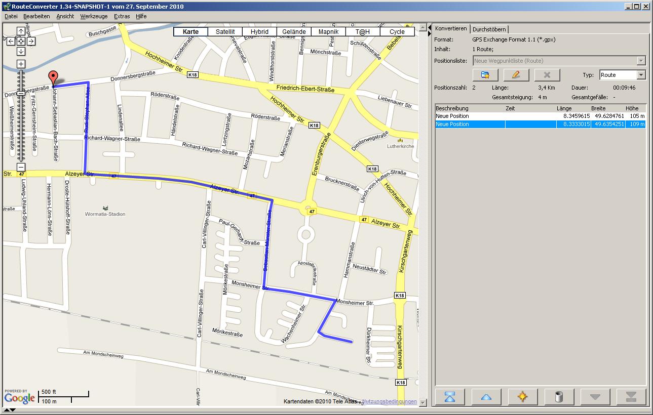

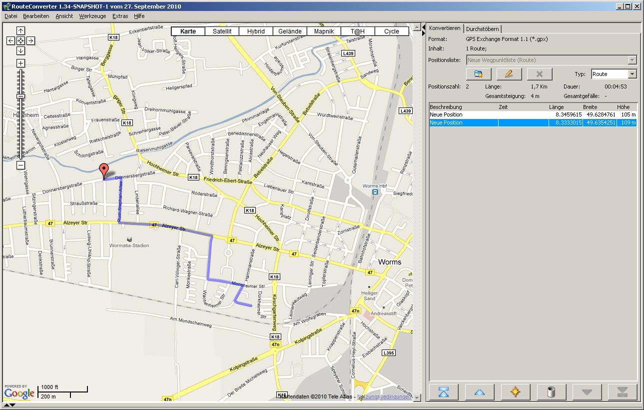

Hallo
siehe Anlage
einfach mit Scrollrad von 200m auf 100m gezoomt und siehe da die Länge wird von 1,7 auf 3,4km geändert.
PS: Scrollrad!, bei Benutzung der Maustaste auf + oder - funktioniert es
cu
Champ
(28.09.2010, 11:09)Champ Wrote: PS: Scrollrad!, bei Benutzung der Maustaste auf + oder - funktioniert es
Das ist es, danke! Leider ist das Problem kniffliger und darum habe ich noch keine Vorabversion zum Testen.
