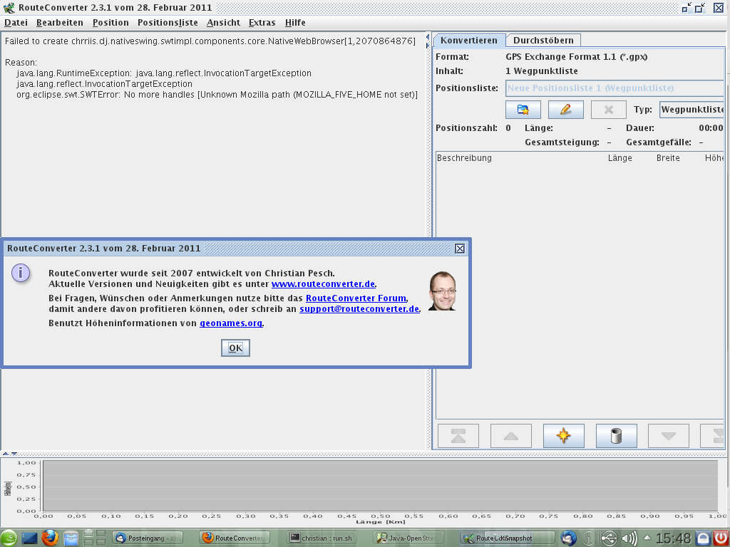

Ich habe beim Start des RC das Problem, daß die Karte nicht geladen wird. Ich habe davon ein Screenshot gemacht.
Scheinbar kann er Firefox nicht finden. Muß ich den Pfad zu Ff irgendwo einstellen?

(26.03.2011, 17:52)Christian.Winterstein Wrote: Scheinbar kann er Firefox nicht finden. Muß ich den Pfad zu Ff irgendwo einstellen?
Ich würde erstmal das tun, was auf dem Screenshot zu erkennen ist: MOZILLA_FIVE_HOME auf den Pfad zur Gecko-Runtime zu setzen, wie hier beschrieben.

SCHWERWIEGEND: Caused by: org.eclipse.swt.SWTError: No more handles [Unknown Mozilla path (MOZILLA_FIVE_HOME not set)]
Hat RouteConverter bei Dir schon einmal funktioniert? Eine frühere Version? Ein älteres OpenSuSE?

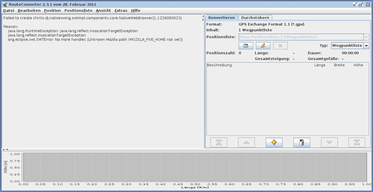

ich habe das gleiche Problem unter Xubuntu 2011-04 64bit mit RouteConverter 2.3.1.
Was ich versucht habe:
Environment Variable setzen in .bashrc, hat soweit geklappt, wenn ich auf der großen Seite von Eclipse die richtige Stelle gefunden habe.
[Downloads]$ set|grep firefox
LD_LIBRARY_PATH=/usr/lib/firefox-4.0.1
MOZILLA_FIVE_HOME=/usr/lib/firefox-4.0.1
(Dort liegen jedenfalls die ganzen so-Dateien unter /usr/lib/mozilla liegen nur die Plug-ins).
Die Fehlermeldung behauptet trotzdem, dass es nicht gesetzt ist, siehe Screenshot.
Dann habe ich openjdk durch sun ersetzt [Java™ SE Runtime Environment (build 1.6.0_24-b07)], leider auch ohne erkennbare Verbesserung.
Wer hat noch eine Idee?

(03.05.2011, 21:29)guidot Wrote: Wer hat noch eine Idee?
Schau mal in diesen Thread, inzwischen habe ich an der Prerelease-Version herumgeschraubt und es funktioniert unter Ubuntu ganz gut mit WebKit.
mit PreReleaseVersion und den manuell erstellten Symlinks funktioniert es - danke!
Die Normale Version friert ein, d. h. keine Fehlermeldung, aber auch sonst nichts im Kartenfenster.
Grüße, guidot
