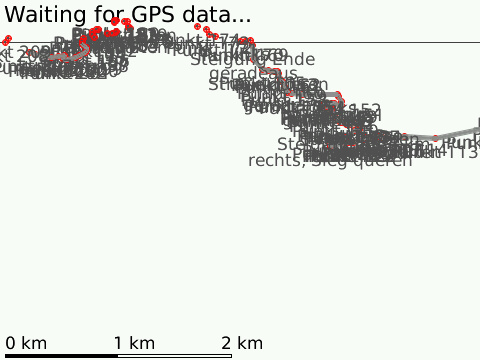

Anbei ein screenshot, wie das dann auf dem Blackberry aussieht.
(Sieht besser aus, wenn ich direkt auf dem Track bin).
Da sieht man übrigens auch ein anderes Problem: Weil jeder Trackpoint eine Bezeichnung hat, ist der Bildschirm recht voll mit Strings.

(30.03.2011, 06:44)Gidiano Wrote: Da sieht man übrigens auch ein anderes Problem: Weil jeder Trackpoint eine Bezeichnung hat, ist der Bildschirm recht voll mit Strings.
Mein Navi zeigt die Beschreibung der GPS-Position an, was für mich eine Hilfe beim Abfahren der Route ist.

Ich vermute auch, dass mein GPSlogger auf dem BB Trackpoints in Waypoints konvertiert, deshalb kleben wahrscheinlich die ganzen Bezeichner auf dem Bildschirm. Werde da auch mal im Forum posten.

Hab gerade Antwort im GPSlogger-Forum bekommen. Dort wird es in der neuen Version (nach 1.8.0.4) eine Option geben, um den Text anzuzeigen oder auszublenden.
Nur falls mal ein anderer GPSlogger user hier rumstöbert.
