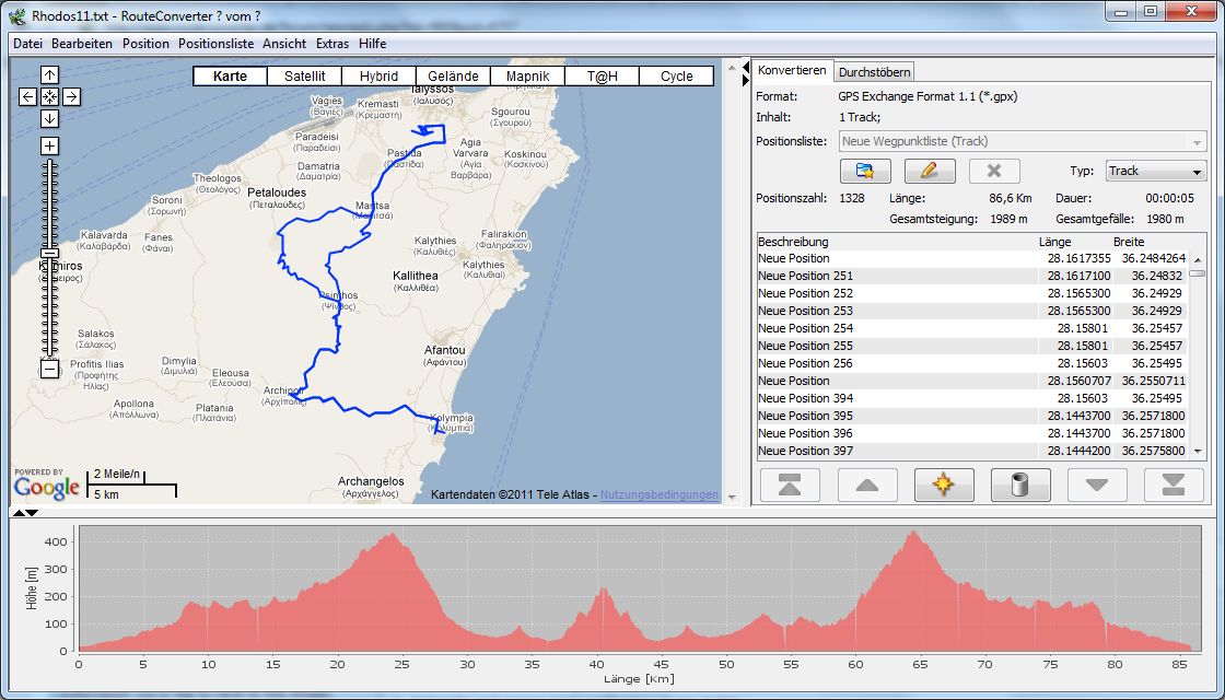

habe mir nach längerer Zeit mal die aktuelle Version zu Gemüte (2.3.1) geführt. Vor einiger Zeit hatte ich hier in diesem Forum über Probleme bei der Ergänzung von Zwischenpositionen berichtet. Die Funktion ist für mich von zentraler Bedeutung! Routen direkt vom Routeconverter auf mein Navi zu laden macht wenig Sinn, da durch unterschiedliches Kartenmaterial beliebig unsinnige Routenführungen auf dem Navi entstehen. Ich will hier nur mal in Stichpunkten mein Vorgehen und die auftretenden Problem schildern:
- Öffnen einer Route auf Rhodos (Länge 86km, Strecke ist bekannt)
- Aufruf Zwischenpositionen einfügen, Alles markieren, alle Wegpunkte.
- Nach endlosen Refreshes auf der Karte und Positionsliste: Länge 43,2 Km! die Route ist "verkrüppelt" und unvollständig!
- Wiederholen der ersten 3 Schritte: Länge 86,3 ABER die Route hat nicht sichtbare Sprünge! Erst wenn man Typ auf Track wechselt sieht man warum! Der Track zeigt große Sprünge.
- Wiederholen der ersten 3 Schritte: Länge 78,3 km !!! und wieder Sprünge !
- Erneut Öffnen der Route (Länge 86km) Versuch Typ von Route auf Track wechseln: Geht nicht!!! Wechsel erst auf Wegpunktliste und dann auf Track klappt. Dieses Verhalten ist aber nicht immer reproduzierbar!
- Jetzt ist der Typ Track, bestehend aus wenige Trackpunkte, Länge 54,7 km
- Nach endlosen Refreshes auf der Karte und Positionsliste: Länge 86,6 Km! Der Track scheint vollständig und komplett!!! Aahhhaa!

Ich habe auch etwas herausgefunden: wenn man den Typ auf 'Route' beläßt, sehe ich das nichtdeterministische Verhalten bei mir bei jedem 2. oder 3. Mal: ich benutze dieselbe API zum Zeichnen auch für das Berechnen der Zwischenpositionen und das scheint durcheinander zu geraden. Wenn ich das Zeichnen anhalte, warte bis alle Zwischenwegpunkte von Googles Servern angekommen sind, und dann neu zeichne, scheint es zu funktionieren (alternativ: auf 'Track' umstellen, das vermeidet das Problem).
