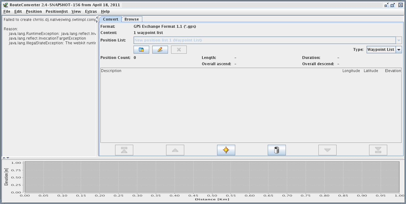

Thanks for the great tool RouteConverter!
webkit not found when trying to load map after start
(it was working fine when I had the 32 bit Ubuntu)
What do I need to do in order to find out how to fix the problem?
OS: Ubuntu 11.04, 64 bit
ls -l /usr/lib/libwebkitgtk*
lrwxrwxrwx 1 root root 25 2011-05-08 20:32 /usr/lib/libwebkitgtk-1.0.so.0 -> libwebkitgtk-1.0.so.0.6.0
-rw-r--r-- 1 root root 24501984 2011-04-20 01:31 /usr/lib/libwebkitgtk-1.0.so.0.6.0
java version "1.6.0_22"
OpenJDK Runtime Environment (IcedTea6 1.10.1) (6b22-1.10.1-0ubuntu1)
OpenJDK 64-Bit Server VM (build 20.0-b11, mixed mode)
RouteConverter.log:
INFO: Using WebKit runtime to create WebBrowser
INFO: Shutdown RouteConverter 2.4 from May 22, 2011 with locale en_US on Linux 2.6.38-8-generic amd64 with Java 1.6.0_22 and 233 MByte heap
What else do you need to give me advice?

Bernd hatte mich nochmal auf die Links von Post 14 hingewiesen (mit  ).
Ich hatte vorher nur einen Link zum Ziel der Link-Serie von Post 14 ausprobiert, also zu libwebkit-1.0.so.
Es kommt aber auf libwebkit-1.0.so.2 an (ich verstand nicht, dass .2 verlangt wird).
Mit diesem Link funktioniert es:
lrwxrwxrwx 1 root root 21 2011-05-26 20:44 libwebkit-1.0.so.2 -> libwebkitgtk-1.0.so.0
lrwxrwxrwx 1 root root 25 2011-05-08 20:32 libwebkitgtk-1.0.so.0 -> libwebkitgtk-1.0.so.0.6.0
-rw-r--r-- 1 root root 24501984 2011-04-20 01:31 libwebkitgtk-1.0.so.0.6.0
