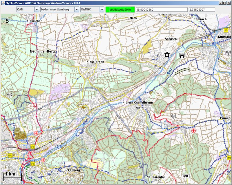

Jetzt geht auch die Koordinatenanzeige zur Vollständigkeit den Code (muß aber noch überprüft werden):
public void mouseMoved(MouseEvent mouseEvent) {
double x = mouseEvent.getX();
double y = mouseEvent.getY();
byte zoom = mapViewPosition.getZoomLevel();
LatLong latlong = mapViewPosition.getCenter();
double centerX = longitudeToPixelX(latlong.longitude, zoom);
double centerY = latitudeToPixelY(latlong.latitude, zoom);
int w = WmsMapViewer.mapView.getWidth();
int h = WmsMapViewer.mapView.getHeight();
centerX += (-w / 2) + x;
centerY += (-h / 2) + y;
double lx = MercatorProjection.pixelXToLongitude(centerX, zoom);
double ly = MercatorProjection.pixelYToLatitude(centerY, zoom);
WmsMapViewer.longText.setText(String.format("%.8f", lx));
WmsMapViewer.latText.setText(String.format("%.8f", ly));
@Christian anbei ist noch ein Snapshot der OAM Karte mit dem OAMHC Style. So sollte die Karte aussehen, wenn das Theme richtig gesetzt ist.
Anbei auch die Neue Jar. Einfach die Jar von Post #9 ersetzen.

Dir müssen paarig sein MAPS und Styles werden automatisch gesucht.
zB: OAM ist der Kartensatz der Openandromap
.../WMSMap/OAM/baden-wuerttemberg.map
Diese Karte kann nun mit verschieden Theme angezeigt werden
.../WMSTheme/OAM/OAMHC.xml ..HC steht für Hike und Cycle Theme
.../WMSTheme/OAM/OAMLIGHT.xml ..ohne hervorgehoben Cycle/Wanderwege
.../WMSTheme/OAM/Elevate.xml ...neue optimierte Karte fürs Bergwandern (mehr auf OAM Seite)
dazu die zu diesem Style erforderlichen/passenden Symbole und Pattern
.../WMSTheme/OAM/patterns/...
.../WMSTheme/OAM/symbols/....
.../WMSTheme/OAM/Elevate/...

Irgendwie habe ich den Effekt von Themes immer noch nicht gesehen - auch bei Deinem WmsViewer nicht. Ein Theme soll ja das Aussehen des Renderings einer Karte verändern. Du hast 3 verschiedene Arten von Karten - FZK, OAM, osmarenderer - und für jede Art von Karten kann man nun diverse Themes haben?
(15.10.2013, 13:36)womisa Wrote: ..zu einem StyleSheet gehört der xml File und relative dazu die symbole und pattern ...etc. eben ALLES auf das im xml-File (relative) Bezug genommen wird.
...was mus ich tun damit du das siehst?
Du müstest mit meinem Viewer in etwa die Kartendarstellung von meinem Anhang im POST #6 sehen.
Also Map xxx.map von Openandromap laden (muß von da sein!) dann in menem Viewer unter... /WMSMap/OAM ablegen...keine XML von dort!
Jetzt im Switcher mal folgendes durchführen:
"OAM" "Deine Karte" "OAMHC" ==> setMapAndStyle drücken
..Karte anschauen
"OAM" "Deine Karte" "OAMLIGH" ==> setMapAndStyle drücken
..Karte anschauen
"OAM" "Deine Karte" "Elevate" ==> setMapAndStyle drücken
..Karte anschauen
Da müßten signifikante Kartenunderschiede sein, falls das nicht geht müßten wir das klären......
Grüsse Achim

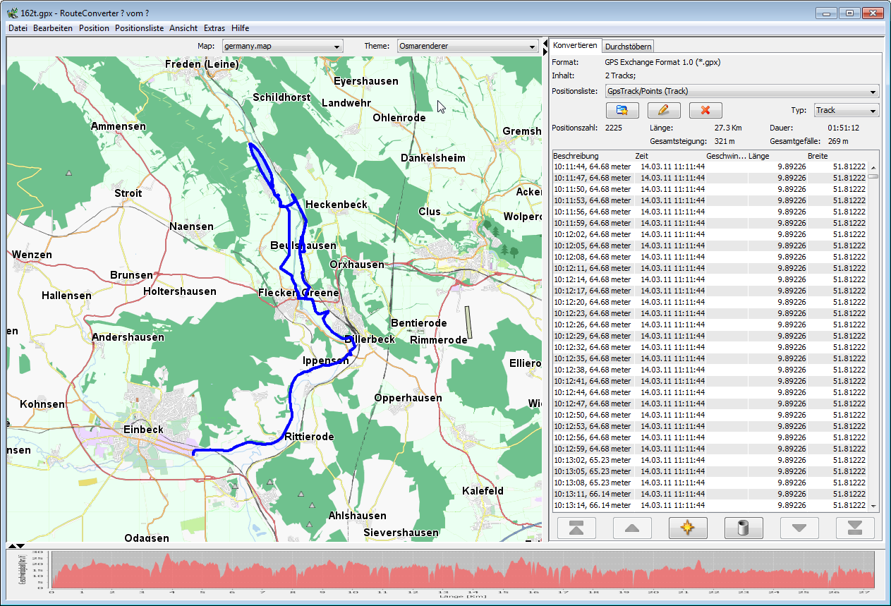

die NEUE Jar vom 16. Oktober zeigt bei mir keine Karte.Die map müßte da sein da die ALTE Version vom 8.. Oktober die Karte anzeigt.
Machs dir leichter und spendiere ein MAP Direktory und ein Theme Direktory relative zu der JAR oder einem konfigurierbaren Root Dir. Glaube mir, das brauchst du für einen Themen/ KartenSwitcher...
Gruss Achim
