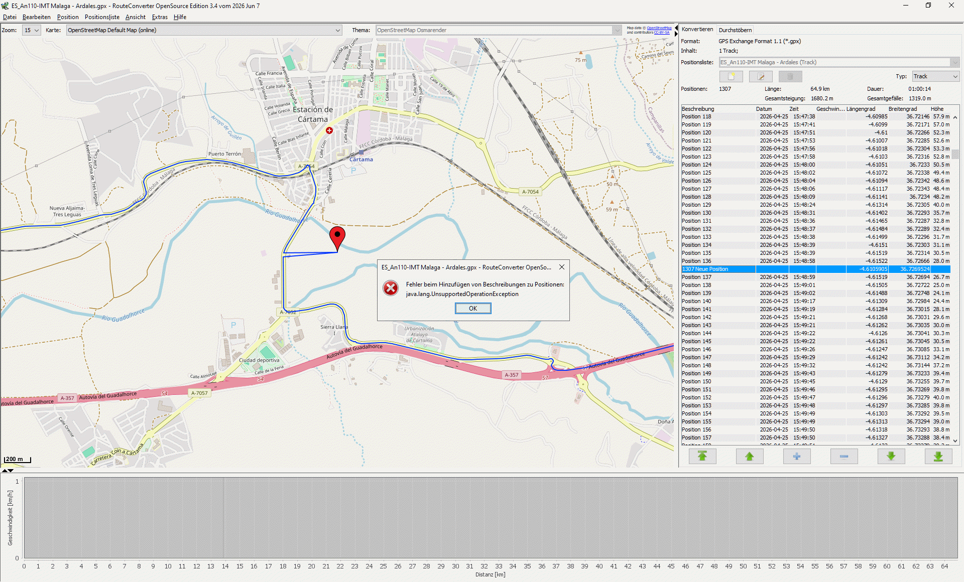

Da so das Einfügen wie erwartet funktioniert (bis auf die Fehlermeldung), nehme ich eine Route, die ich auf dem iPhone mit Maps3D aufgezeichnet hatte.
Die Datei heißt !ES_An110-IMT Malage - Ardales.gpx"
12) ich öffne die Datei durch Doppelcklick
13) Wähle den Punkt "Position 136" in der Liste rechts und drücke "+"
Was ich dann sehe ist im Screenshot "RouteConverterFehler01.png" zu sehen.
Früher kam der Java Fehler nicht, aber das Verhalten war ähnlich. Der neue Punkt liegt in der Nähe, aber nicht dort, wo ich ihn erwarte. In der Vergangenheit wurde auch ein Zeitpunkt errechnet (jetzt blanc), der aber auch nicht in der Mitte lag.
14) ich versuche das Verhalten zu reproduzieren, was mit anderen Punkten nicht gelingt. Beim Punkt 844 entsteht wieder ein Folgepunkt ohne Timestamp der quer-ab liegt.
Warum das Verhalten unterschiedlich ist, kann ich nicht ergründen.
Ich habe die Datei mit den beiden fehlerhaften Punkten ebenfalls hochgeladen "ES_An110-IMT Malaga - Ardales-Mit Fehlerpunkten.gpx".
Hilft das ? Was kann ich noch unterstützend machen?
