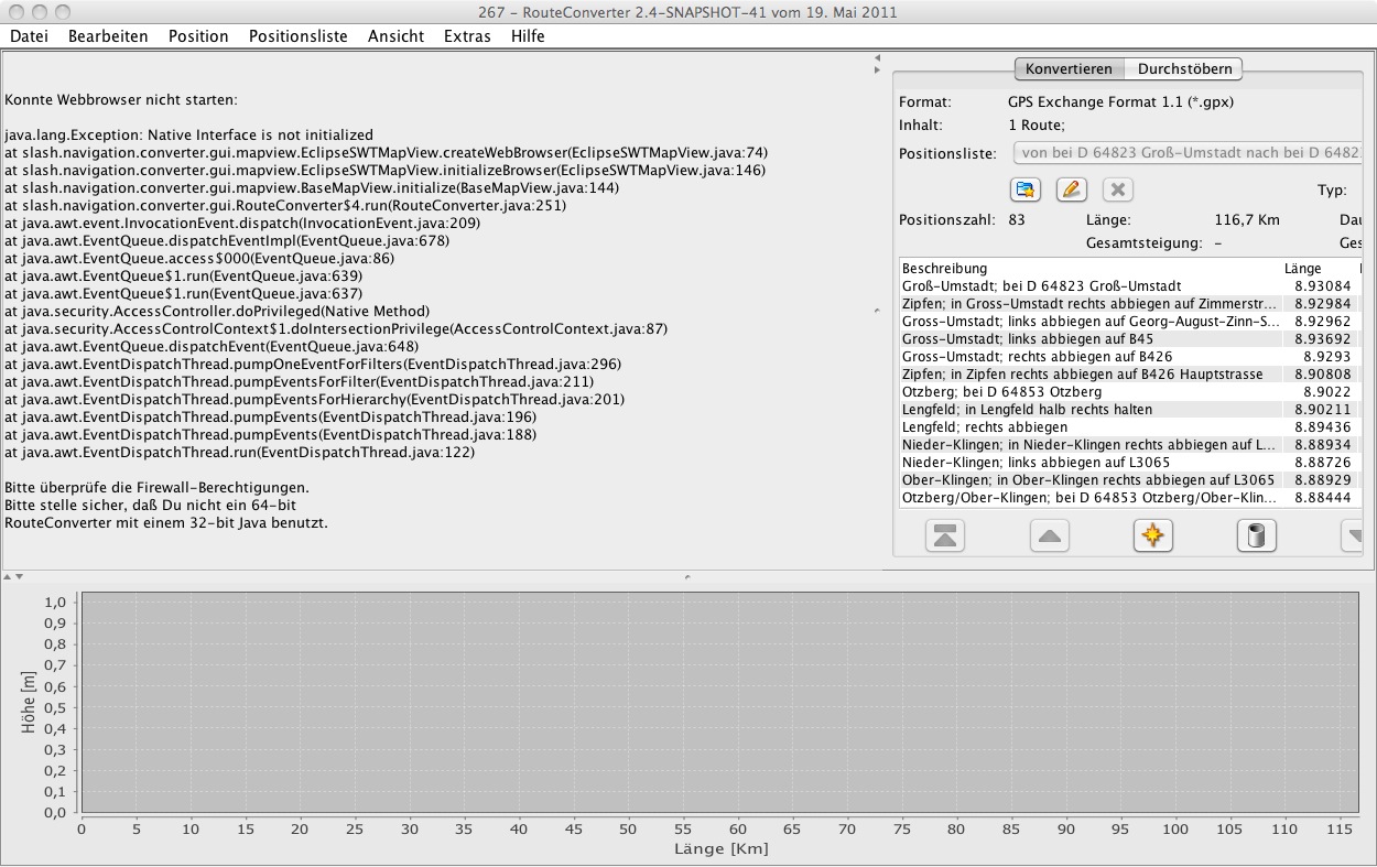

ich habe mal ein wenig herumprobiert und die 32- bit RouteConverterPrereleaseMac.jar getestet. Die gute Nachricht ist das die Öffnen / Speichern Dialoge dort funktionieren und keine Fehlermeldung mit der localhost Adresse auftaucht. Allerdings funktioniert das Browserfenster da überhaupt nicht.
Ich habe mal ein Bild des Fensters, die RouteConverter.log und die Terminalausgabe angehängt.
Möglicherweise hilft das ja die ganze Sache aufzuklären.
Gerard
