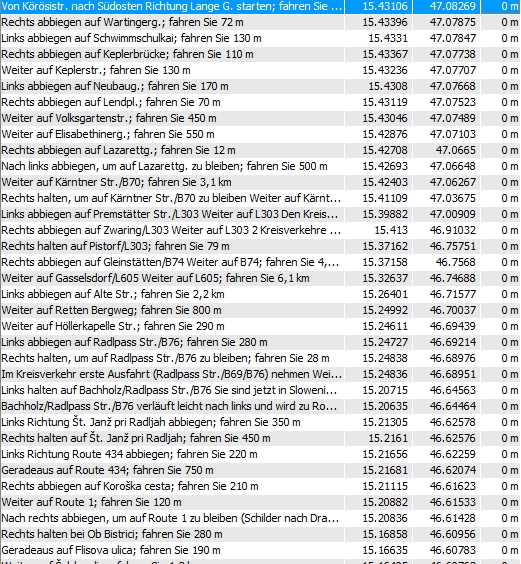

ich habe es gerade noch mal probiert mit einer LOG Datei vom letzten Wochenende. Nach rund 20 Minuten hat er sie doch noch geladen. Das Ergebnis ist naja interessant - siehe Screenshot.

anbei ein Screenshot der gleichen Datei mit 1.33. Das Öffnen/Laden/Konvertieren dauert nur ein paar Sekunden. Er scannt durch einige Dateifomate bis NMEA... und dann ist die Darstellung i.O. Sogar die Geschwindigkeiten werden eingelesen.

danke für den Screenshot. Die Datei ist also kaputtes NMEA und leider greift sich in 2.x das Wintec WBT-202-Format die Datei und versucht sich leider erfolglos daran. Als kurzfristige Abhilfe funktioniert es, die Datei in *.nmea umzubenennen. Damit wird die Datei bei mir wieder als kaputtes NMEA erkannt.
