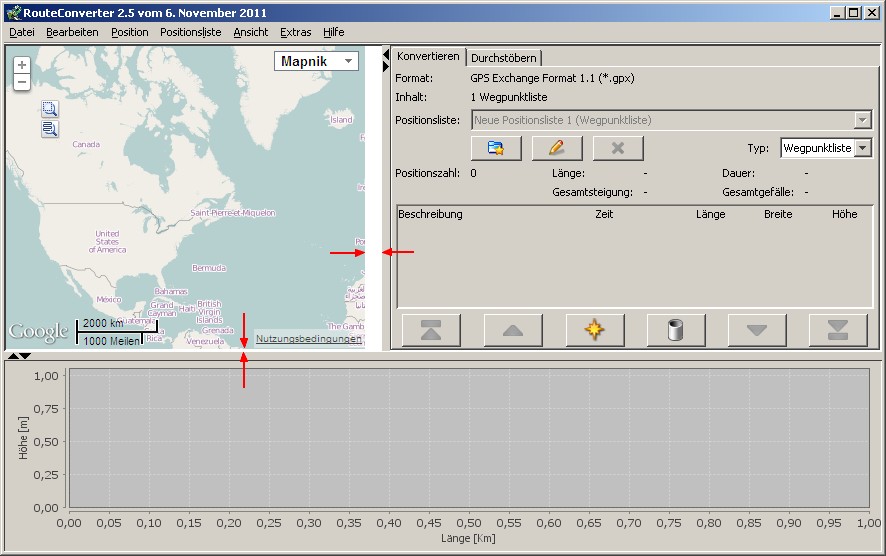

seit der 2.5 sieht RC so bei mir aus:
Mit der 2.4 war's nach meiner Erinnerung noch in Ordnung.

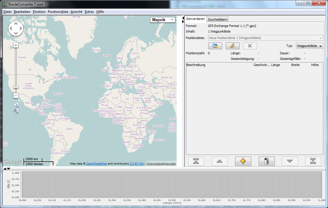

danke fürs Testen. Das sieht schon besser aus, obwohl mich das Fehlen des Move-Controls und die Position der Zoom- und Select-Buttons verwundert. Bei mir sieht das so aus:
die Controls kommen wieder, wenn man das Kartenfenster größer zieht. Ich habe eben wieder den weißen Balken rechts gehabt, wenn man mit der Maus den Trenner zwischen Kartenfenster und Höhendiagramm bewegt, flackert in dem weißen Balken ein Scrollbalken:
