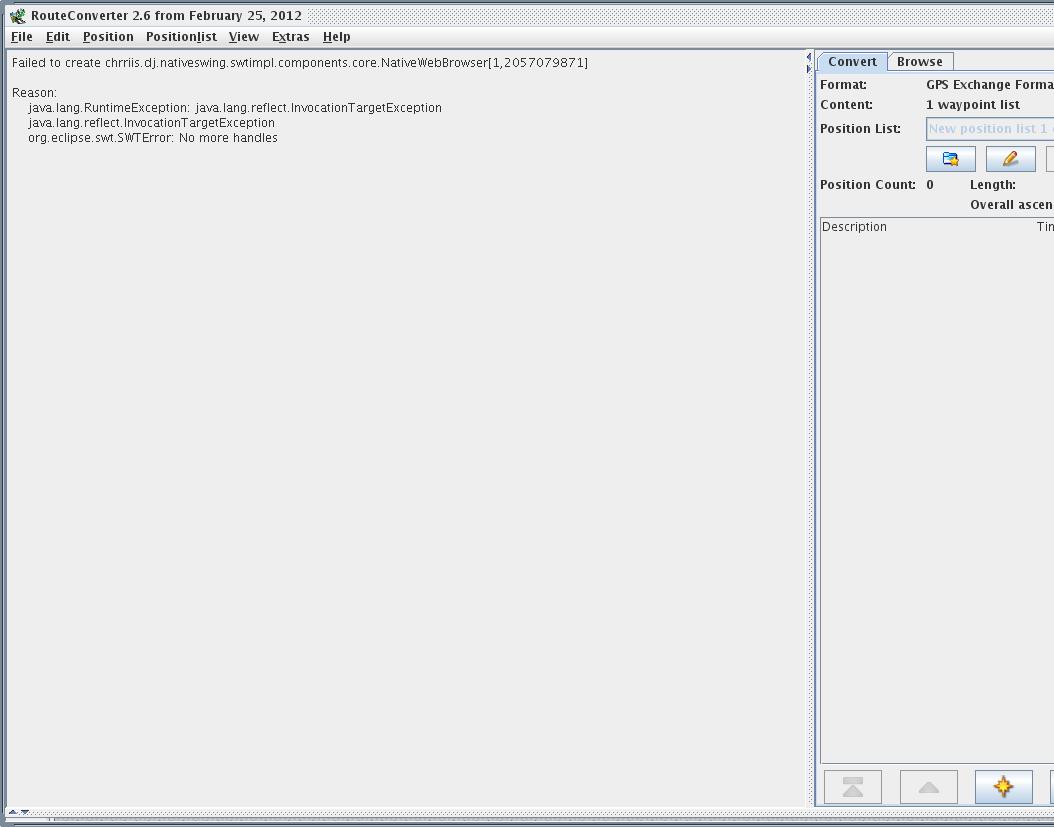

Jetzt vor Beginn der Motorradsaison wollte ihc mal wieder 'routeconverter' benutzen und siehe da: keine Kartendarstellung ! Alles andere funktioniert
System: gentoo 64-bit
Java: dev-java/sun-jre-bin-1.6.0.31
Webkit: net-libs/webkit-gtk-1.6.1-r301
Laut Routeconverter.log wille er auch Webkit benutzen:
INFO: Using WebKit runtime to create WebBrowser
Aber es funktioniert nicht
Ich versuche mal, das log-File anzuhaengen
Schoene Gruesse Malte

In dem jpeg ist der Bildschirmdump beim Start
Gruss Malte

(10.04.2012, 16:55)durandel Wrote: Also gut, jetzt mal mit Anhang
"No more handles" ist nicht richtig aussagekräftig. Da haben sie wohl mal wieder die Schnittstellen geändert, auf denen Eclipse SWT aufsetzt. Unter Linux passiert das ständig.

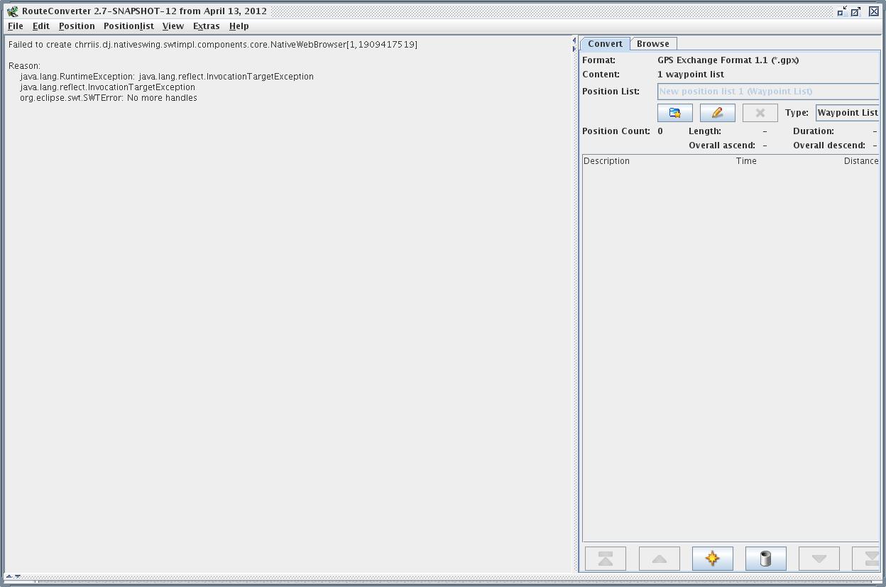

Probier mal die Vorabversion aus, da steckt ein neueres Eclipse SWT drin.
Vorabversion tut leider auch nicht, log-File haengt darn

Hallo Malte,
laut Log hast Du gerade eben nicht die Vorabversion gestartet:
Apr 14, 2012 6:05:19 PM slash.navigation.converter.gui.RouteConverter startup
INFO: Started RouteConverter 2.6 from February 25, 2012 for Linux (64-bit) with locale en_US on Java 1.6.0_31 (64-bit) and Linux 3.2.1-gentoo-r2 amd64 with 1816 MByte heap

(17.04.2012, 17:38)durandel Wrote: ja, stimmt aber auch mit dem pre-Release will er nicht
Ich sehe den SWT-Fehler nicht mehr im Log, dafür eine Meldung, daß eine HTML-Datei geladen wird. Was heißt "er will nicht"?
