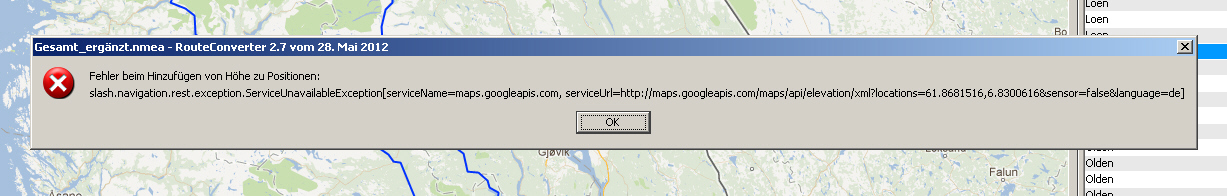

Nun kämpfe ich aber mit dem Vervollständigen der Höhenwerte... Da bekomme ich Momentan ganz oft die Meldung:
Dabei ist es egal ob ich nun viele ( >100) oder nur wenige (<10)Trackpoints markiere. Auch sind einige Höhenwerte nicht wirklich nachvollziehbar und realitätsfern, was aber wohl an dem Datenlieferanten liegt. Ich kann mir nämlich nicht vorstellen, dass auf 500m Strecke die Höhe von 300 auf 10 Meter fällt. Big Grin

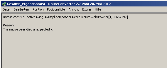

Eben hat sich dieser Fehler im Kartenfenster gezeigt:
Kannst Du damit etwas anfangen? - Wahrscheinlich schon, oder?

Das brauchst Du nicht. Die meisten Dienste für Höheninformationen haben Limits, was sie so an Anfragen pro Tag bearbeiten. Und da RouteConverter viel und häufig benutzt wird, kommen diese Fehlermeldungen hoch. RouteConverter nimmt dann einen anderen Dienst.
Abgefragt werden
HGTFiles sind Daten vom NASA SRTM3-Programm: http://dds.cr.usgs.gov/srtm/version2_1/
GoogleMaps ist https://developers.google.com/maps/docum...elevation/
GeoNames ist http://www.geonames.org/export/web-services.html
EarthTools ist http://www.earthtools.org/webservices.htm#height
(14.07.2012, 12:54)Stoertie Wrote: Kannst Du damit etwas anfangen? - Wahrscheinlich schon, oder?
Probleme mit der Karteninitialisierung. Mit welcher RouteConverter-Version war das?

RouteConverter nutzt ebenfalls die HGT-Dateien, die es automatisch herunterlädt. Falls das nicht zu Ergebnisse führt, werden Google Maps, geonames.org, earthtools.com gefragt.
(16.07.2012, 07:13)Stoertie Wrote: Ich habe es eben gerade geschafft alle Höhendaten eines Teilabschnittes mit dem RC zu Vervollständigen... Allerdings habe ich zu den Höhendaten aus den hgt-Dateien einen Unterschied von über 1000 Höhenmetern auf 211km (420 Waypoints)... *oups* - Keine Ahnung wer nun "Recht" hat... Big Grin
Das hängt davon ab, welchen Dienst RouteConverter befragt hat. Wenn man die anderen Dienste über die versteckten Optionen abschaltet, sollte die Datenbasis gleich sein. Eventuell interpretieren GTA and RouteConverter diese dann unterschiedlich?
