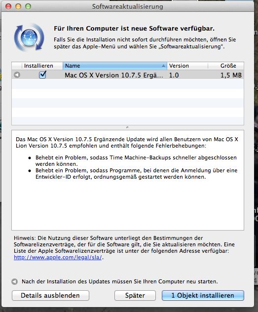

Ich habe mich jetzt entschieden, und möchte meine Routenplanung in Routeconverter vornehmen. Das Importieren von Google Maps ist jetzt für mich nicht mehr interessant. Des weiteren habe ich heute einen Ergänzungs-Update für mein Mac Os installiert und kann feststellen, dass Routeconverter jetzt etwas besser läuft aber noch nicht ok ist.

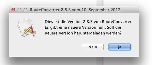

(08.10.2012, 20:38)Planer Wrote: Bild2 zeigt dass eine neue Software verfügbar ist und
Das ist ein Fehler in der 2.8.3: irgendetwas (eine Firewall o.ä.) verhindert die Verbindung zum routeconverter.com-Server - aber der Dialog erscheint trotzdem. In der Vorabversion ist das behoben.

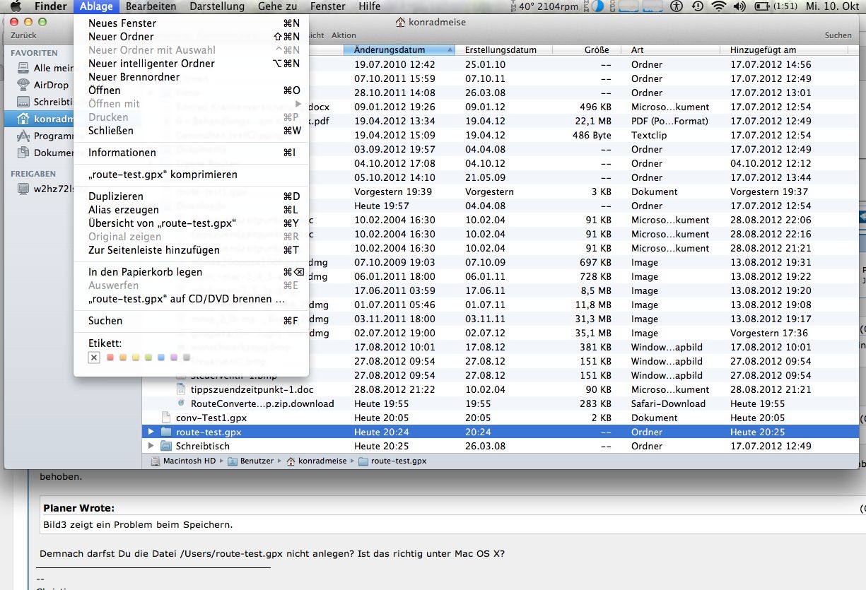

(08.10.2012, 20:38)Planer Wrote: Bild3 zeigt ein Problem beim Speichern.
Demnach darfst Du die Datei /Users/route-test.gpx nicht anlegen? Ist das richtig unter Mac OS X?

Zunächst habe ich im Finder einen Ordner route-test.gpx angelegt. Ich weiss nicht ob das Deine Frage zum Anlegen der Datei beantwortet. Siehe mein Bild1.

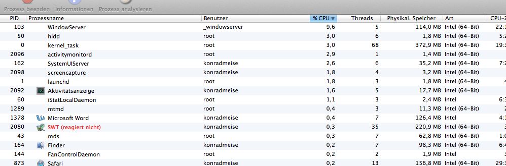

Dann habe ich direkt nach dem Programstart Wegpunkte eingegeben und nach 5 bis 7 Wegpunkten schläft das Programm ein. Da dann nichts mehr geht kann ich auch das Programm nicht mehr beenden und muss mit der Activitätsanzeige das Programm löschen. Siehe mein Bild2.

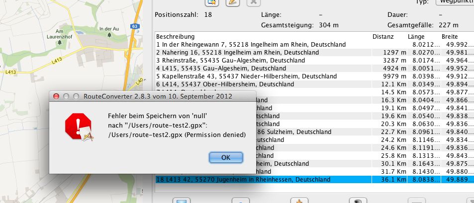

Irgendwann konnte ich einmal 18 Wegpunkte eingeben bis das Programm einschlief. Siehe Bild 3

Ich weiß auch nicht, ob das hilft. Du hattest ja eine Fehlermeldung von RouteConverter geschickt, die auf fehlende Rechte fürs Schreiben hinweist.

Zu der Frage der Rechte für das Schreiben: Wenn ich in der freigegebenen Version nur 2 oder 3 Wegpunkte eingebe und dann speichere, funktioniert das. Wenn aber die Anwendung nach mehreren Wegpunkten eingeschlafen ist, und ich den roten Knopf für Beenden klicken muss, kommt die Meldung ' Du hast noch nicht gespeichert möchtest Du jetzt speichern' wenn ich jetzt 'ja' klicke kommt diese Fehlermeldung . Da nach meinem Verständnis in beiden Fällen gespeichert werden soll und bei dem regulären Vorgang dies auch funktioniert verstehe ich nicht warum dies nach dem Einschlafen passiert.
