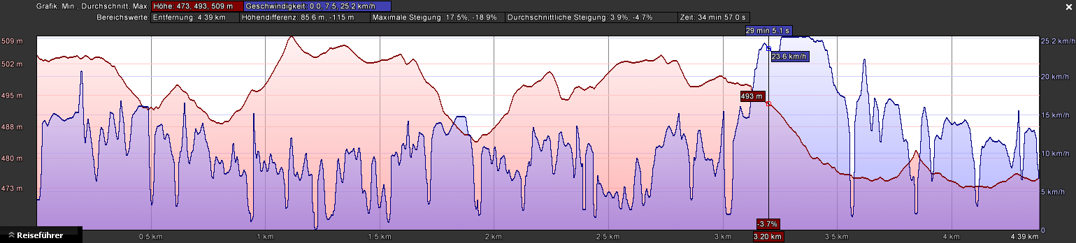

Und als Sahnehäubchen denke ich an eine dritte Option „gemischtes Profil“ wie in Google Earth, falls die Datei alle benötigten Informationen enthält. Man darf ja etwas träumen (Stichwort: kleiner Finger / ganze Hand). Aber wer das will, soll seine GPX-Datei einfach in GE laden.

(17.05.2013, 11:04)Sepp Meier Wrote: Und als Sahnehäubchen denke ich an eine dritte Option „gemischtes Profil“ wie in Google Earth, falls die Datei alle benötigten Informationen enthält.
Das habe ich mit der Graph-Bibliothek versucht und bin gescheitert. Falls sich jemand mit JFreeGraph auskennt: ich akzeptiere Patches und Pull Requests.
