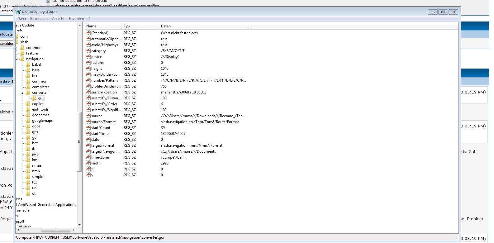

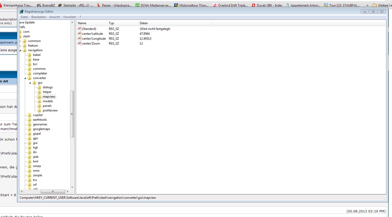

Hallo, leider finde ich die Angaben in der Registry nicht.
weil Du diese Keys noch nicht angelegt hast Wink
Rechte Maustaste -> Neu -> 'Zeichenfolge'
Namen des Keys editieren
Dann mit der rechten Maustaste darauf klicken -> Ändern -> Wert eingeben

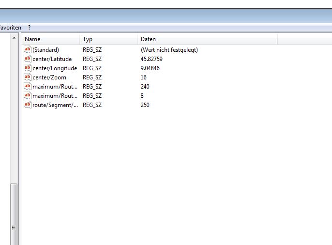

Habs geändert, leider hat es nichts gebracht. Bzw. diesmal hat der RC ab Punkt 40, die weiteren Punkte nicht mehr verbunden.
Welche Zahlen hast Du denn ausprobiert?
Hab die Zahlen ausprobiert die mir oben vorgeschlagen worden sind.
Keinerlei Besserung.
