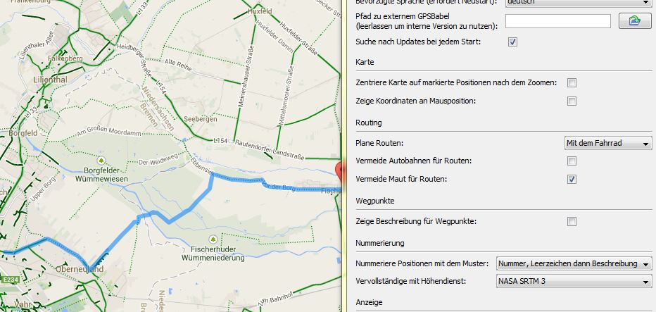

ich hatte gestern eine Route erstellt und da sind mir zwei Dinge aufgefallen:
Wenn man eine Route generiert hat dann werden in Giftgrün die aktuell Verkehrslage in die Karte eingeblendet. Diese irritiert mich und ist auch vollkommen irrelevant. Zumindest in diesem Falle, da ich nicht jetzt los wollte und auch nicht auf Strassen wo KFZ unterwegs sind. Es gibt zwar die Möglichkeit die Beschriftung abzuschalten aber eine Option den Verkerhrsfluss auszublenden wäre besser.

(24.03.2014, 17:41)IlmariKrebs Wrote: Wenn man eine Route generiert hat dann werden in Giftgrün die aktuell Verkehrslage in die Karte eingeblendet. Diese irritiert mich und ist auch vollkommen irrelevant.
Danke für den Hinweis. Ich sehe das für Hamburg nicht und den TrafficLayer habe ich auch nicht eingebunden. Könntest Du mal einen Screenshot machen?

Die von Ilmari angesprochene Verkehrsinformation habe ich noch nicht entdecken können.

(24.03.2014, 21:12)kumo Wrote: Die von Ilmari angesprochene Verkehrsinformation habe ich noch nicht entdecken können.
Taucht bei mir auch nicht auf. Vielleicht sind das irgendwelche Cookie-Reste aus einer früheren IE-Sitzung, die beim Aufruf des IE durch RC mitgezogen werden?
ROTFL->Der extra Service für Fahrradfahrer. Nur wenn Routing für Fahrradfahrer an ist wird auch die Verkehrsinformation angezeigt.
Das sind keine Verkehrsinformationen sondern Fahrradwege, die auftauchen, wenn man das Routing "Mit dem Fahrrad" einstellt. Bislang hatte ich das nur für die USA möglich gemacht, nun geht das auch in Europa.
(25.03.2014, 10:53)IlmariKrebs Wrote: ROTFL->Der extra Service für Fahrradfahrer. Nur wenn Routing für Fahrradfahrer an ist wird auch die Verkehrsinformation angezeigt.
Siehe oben: Fahrradwege
Ahso ich hatte das jetzt mit der Verkehrsinformation verwechselt und mich dabei gewundert dass die so unterbrochen sind. So macht das eher Sinn. Dann werde ich wohl eher für Fussgänger routen. LOL
