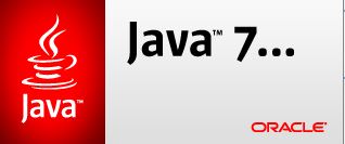

Bei Java7 steht die Ladeanzeige für ca. >11 Sekunden da, das Programm ladet dann in <1 Sekunde.

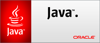

(07.10.2014, 16:59)Zlogo Wrote: Bei Java7 steht die Ladeanzeige für ca. >11 Sekunden da, das Programm ladet dann in <1 Sekunde.

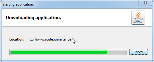

Mit "Bei Java7" meinst Du den Java Splash Screen so wie ich ihn angehängt habe? Der ist bei mir <1 Sekunde zu sehen. Wenn der bei Dir >11 Sekunden zu sehen ist, dann ist Dein Rechner vielleicht sehr langsam?
Und dann kommt der Download Dialog so wie ich ihn angehängt habe? Der ist bei mir beim ersten Start 5-6 Sekunden zu sehen, danach bei weiteren Starts nicht mehr.

Java splash Screen 11 Sekunden, Programmstart dann schnell.
