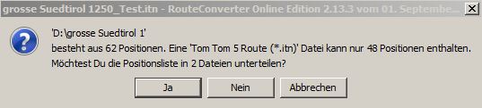

Beim Speichern kommt immer wieder die Meldung ob Route teilen (s.Anhang):
Das stimmt so nicht. Zumindest neuere TTR können bis 100 WP verarbeiten.
Falls ich "Nein" zu teilen angebe, wird es trotzdem richtig gespeichert. Mit einem kleinen Schönheitsfehler aber doch: aus
"grosse Suedtirol 1250_Test.itn" wird
"grosse Suedtirol 1.itn", also die Anzahl der Zeichen beschnitten.
(09.10.2014, 10:43)Zlogo Wrote: Das stimmt so nicht. Zumindest neuere TTR können bis 100 WP verarbeiten.
Tom Tom 5 hatte ein Limit bei 48 Wegpunkten. Bei welcher Version wurde das angehoben?
(09.10.2014, 10:43)Zlogo Wrote: Falls ich "Nein" zu teilen angebe, wird es trotzdem richtig gespeichert.
So ist es auch gedacht.
(09.10.2014, 10:43)Zlogo Wrote: Mit einem kleinen Schönheitsfehler aber doch: aus
It's not a bug, it's a feature! Mein TomTomRider zeigt nur 18 Zeichen für den Dateinamen an, also kürzt RouteConverter das entsprechend.

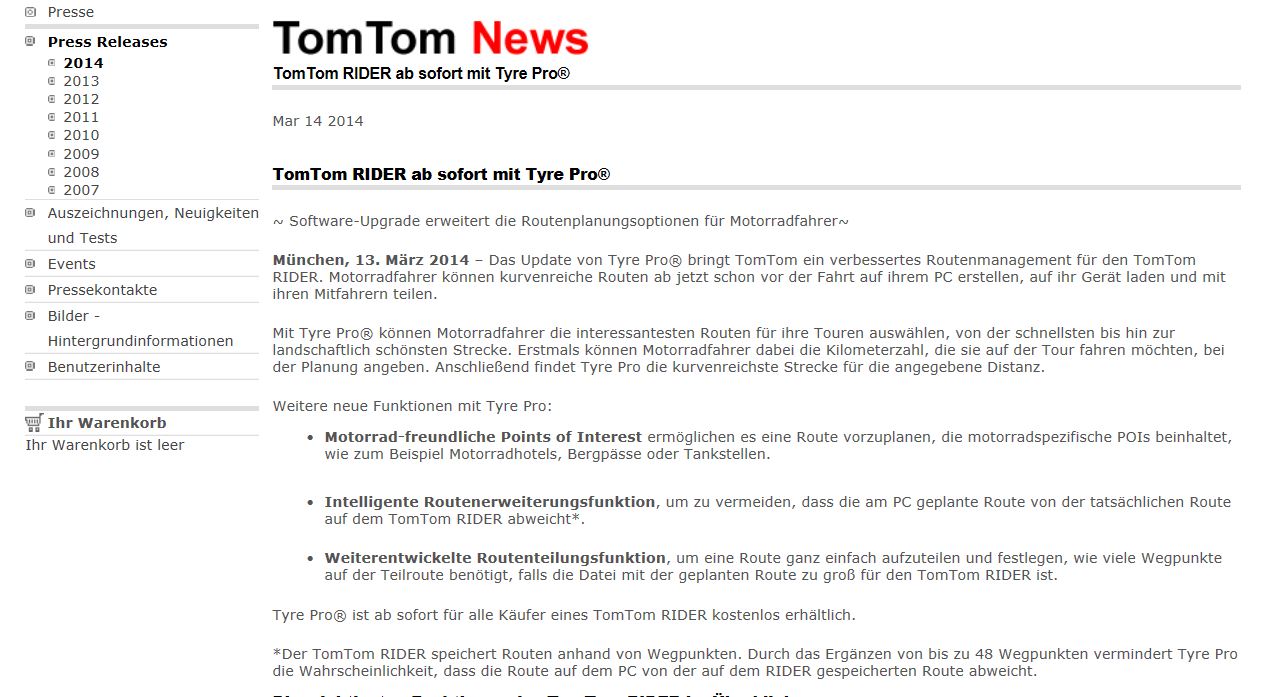

(09.10.2014, 12:33)routeconverter Wrote: Tom Tom 5 hatte ein Limit bei 48 Wegpunkten. Bei welcher Version wurde das angehoben?
Der Rider 2013 kann bis zu 100 Punkte in einer Itinerary verarbeiten.
Für alle anderen 'Reiserouten-tauglichen' Geräte gilt weiterhin das 48 Punkte-Limit.
Welche Firmware-Version hat der Rider 2013?
(09.10.2014, 16:20)routeconverter Wrote: Welche Firmware-Version hat der Rider 2013?
9.500
Andere Geräte mit ähnlicher Firmwarenummer (z.B. 9.510 beim GO750) haben weiterhin das 48 Punkte Limit.
Das genaue Datum finde ich nicht, aber hier in den News erwähnt:
Also mache ich ein "Tom Tom Rider 2013 Route (*.itn)"-Format mit höherem Limit auf Basis des "Tom Tom 8 Route (*.itn)"-Formats? Kann auf Dauer ja etwas nervig werden, immer den Teilendialog mit Nein zu beantworten.
