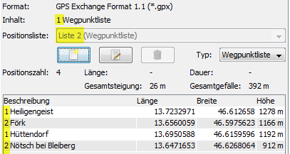

Zum Problem:
RC Version 2.18.5 mit Java 1.8.0_91
Zwei Wegpunktlisten mit eigenem Namen anlegen.
(Bild 1)
Speichern in GPX 1.1 Format siehe Anhang.
test.gpx (Size: 1.02 KB / Downloads: 853)
Neu laden...
(Bild 2)
Die Wegpunktlisten sind zusammengefügt und tragen den Namen der zweiten Liste.
Was mache ich falsch ??
Gibt es ein besseres Dateiformat für diese Anforderung??
Nachtrag:
im KML Format bleiben es zwei Listen,
test.kml (Size: 4.25 KB / Downloads: 956)
jedoch gehen die Namen verloren
Gruss
Jürgen

Aahh...
Separate Positionslisten Typ 'Track' werden separat gespeichert und sind beim neuen Einlesen weiterhin separat.
Separate Positionslisten Typ 'Route' werden separat gespeichert und sind beim neuen Einlesen weiterhin separat.
Positionslisten Typ 'Wegpunktliste' werden zusammengefasst.
Habe ich z.B. vorher einen Track und zwei Wegpunktlisten in einer *.gpx Datei, dann sind es nach dem Speichern ein Track und eine Wegpunktliste.
