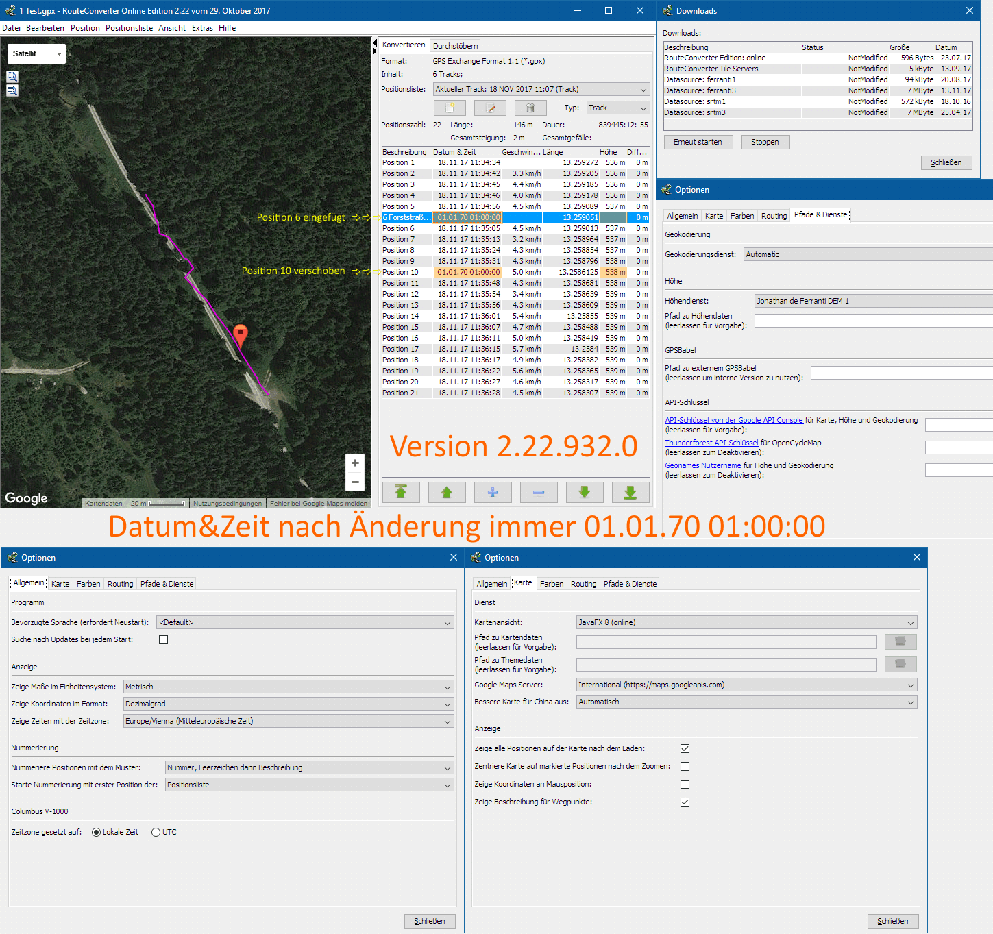

Beim Ändern oder Einfügen eines Wegpunkt wird Datum&Uhrzeit immer auf 01.01.70 01:00:00 gesetzt.
Das Verhalten ist erst bei Version 2.22.932.0 aufgetreten.
Bei Version 2.20.845.0 bleibt Datum&Uhrzeit erhalten.
Betriebsystem Windows 10 Ver. 1709
Danke

Danke für den Hinweis. Das ist durch einen anderen Bugfix hineingekommen.
Die gerade hochgeladene Vorabversion funktioniert für mich. Für Dich auch?

Danke für die schnelle Lösung.
Mit RouteConverterPrereleaseWindows_2.23.5.0 getestet und das Datum bleibt gleich.

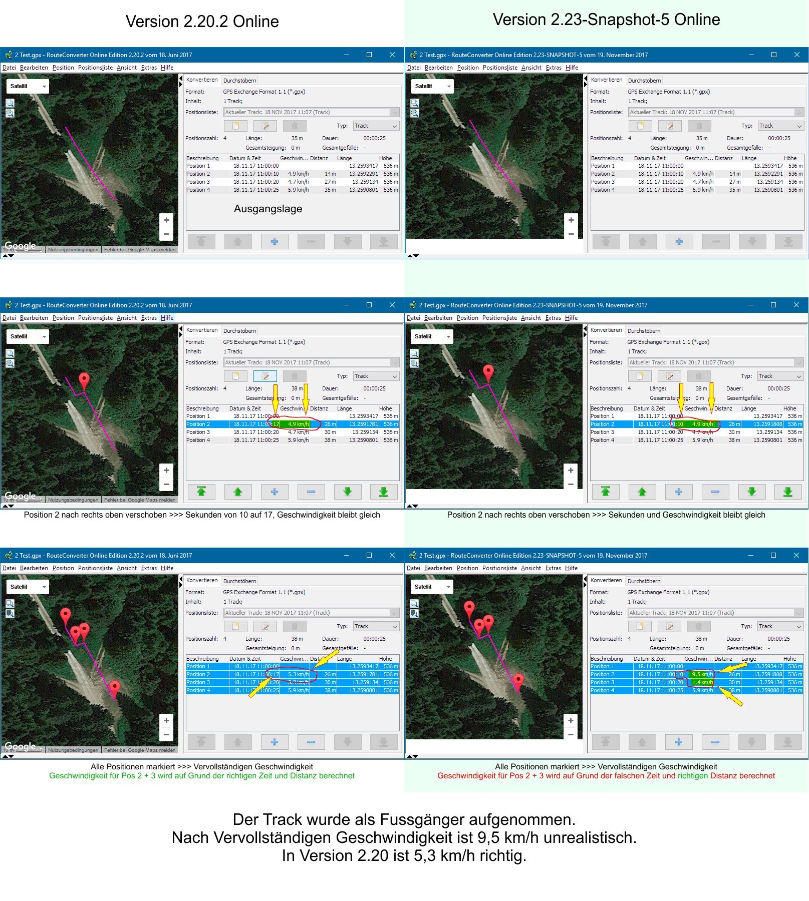

Ein i-Tüpfelchen habe ich noch:
In Version 2.20 wurde bei jeder Veränderung eines Wegpunktes die Uhrzeit im Verhältnis zu dem vorherigen und nachfolgenden Wegpunkt aufgeteit.
Auch bei mehrmaligen verschieben.
Danach kann die Geschwindigkeit vervollständigt werden. Das ist schon Perfektion vom Feinsten!!!
Ich verwende Garmin Gpsmap64st zum aufzeichnen und deinen Routeconverter zum Verfeinern der Tracks und anschliessend die GPS-Daten in Fotos zu schreiben.

Könntest Du mir da ein Beispiel, eine Beispieldatei geben, das ich schnell nachvollziehen kann?

Habe einen Screenshot als Vergleich angefügt.
Hoffe es ist nachvollziehbar, sonst bitte melden.

Hallo pebuse,
länger hat es gedauert, aber nun habe ich eine neue Vorabversion hochgeladen, die auch das i-Tüpfelchen beherrscht. Leider weiß ich nicht, ob das noch irgendwelche unerwünschten Nebeneffekte hat.
Bitte teste(t) und berichte(t)!

Problem gelöst!
Habe die Vorabversion 2.23.11.0 vom 6.1.2018 ausgiebig getestet.
- Beim Verschieben eines Wegpunkt mit der Maus wird nun die Uhrzeit automatisch und richtig geändert.
Die Geschwindigkeitsanzeige bleibt in der Tabelle gleich.
- Beim Hinzufügen eines Neuen Wegpunkt wird dieser auf halber Teilstrecke und halber Zeit eingefügt.
Höhe, Länge und Breite werden automatisch ergänzt. Geschwindigkeit bleibt leer.
Am Ende der Bearbeitung markiere ich alle oder nur die benachbarten Wegpunkte
>>>Vervollständigen >>>Geschwindigkeit und Fertig.
Hinweis:
Extras >>>Optionen >>>Höhendienst: auf Automatik belassen!
Beim Hinzufügen eines Neuen Wegpunkt muß sofort eine Höhe in der Tabelle aufscheinen.
Soweit alles OK in Route Converter 2.23.11.0 vom 6.1.2018.
