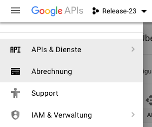

Ohne geht es nicht. Oben links auf den "Hamburger" klicken und dann Abrechnung

ich habe wohl ein vergleichbares Problem, meinen API Key habe ich auch ohne Abrechnungsinformation erzeugt. Habe inzwischen auch gelernt, das ohne diese Info der RC Online nicht mehr in dem Umfang funktioniert wie früher - Schade. Die Offline Variante ist für mich sicher auch gut zu verwenden, aber ich würde jetzt doch gerne wissen, warum ich es nicht schaffe, den "Hamburger" für die Abrechnungsfunktion zu aktivieren. Ich sehe ihn zwar kurz wenn ich der FAQ API Prozedur folge, habe aber keine Möglichkeit zu einem Click und die Eingabeprozedur beginnt von vorne.

Du klickst oben links in die Ecke wo der Popup "Navigationsmenu" lautet. Von links fährt ein Menü hinein, dort wählst Du "Abrechnung". Dort trägst Du einen Abrechnungsaccount ein.
