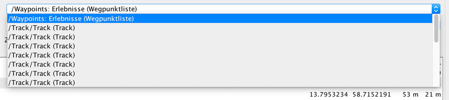

Ich habe mehrere Psoitionslisten in einer GPX. Wenn ich eine weitere hinzufüge, wird sie an letzter Stelle des Auswahlmenüs angezeigt. - Wie kann ich die Reihenfolge (der Listen im Auswahlmenü) ändern? Alphabetische Namen funzen leider auch nicht. Auch beim Neuladen ändert sich nichts, lediglich nachträglich hinzugefügte Wegpunktlisten rutschen nun an den Anfang. Ich hatte zunächst gedacht, dass im Menü "Positionslisten" --> "sortieren" das eingestellt werden kann. Aber Irrtum, dieses Sortieren hier bezieht sich auf die Tabellenspalten. - Wenn das nicht vorgesehen ist, lässt sich das noch (gelegentlich) einbauen?

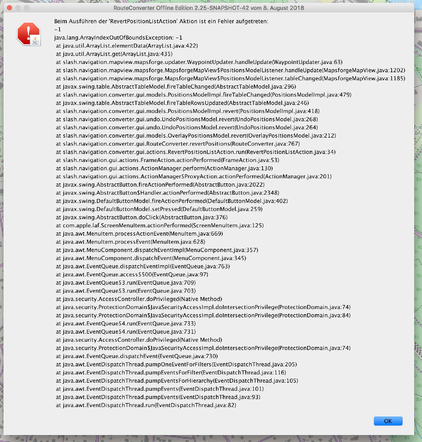

Bei der Gelegenheit: In der Offlineversion (Mac) gibt es lange Fehlermeldungen, die beim "Sortieren der Liste" und beim "Komplett Umkehren" der Listeneinträge aufpoppen. Siehe Screenshot. ich hoffe, das kann behoben werden.

(11.08.2018, 17:19)rneppi Wrote: Ich habe mehrere Psoitionslisten in einer GPX. Wenn ich eine weitere hinzufüge, wird sie an letzter Stelle des Auswahlmenüs angezeigt. - Wie kann ich die Reihenfolge (der Listen im Auswahlmenü) ändern?
Das geht im Moment nicht. Bei GPX kannst Du direkt in der Datei ändern oder ein anderes Tool verwenden.
(11.08.2018, 17:19)rneppi Wrote: Alphabetische Namen funzen leider auch nicht.
Was meinst Du damit?
(11.08.2018, 17:19)rneppi Wrote: Wenn das nicht vorgesehen ist, lässt sich das noch (gelegentlich) einbauen?
Das geht schon, aber ist schon 2 oder 3 Jahre auf meiner ToDo-Liste. Vielleicht findet jemand ja Zeit, den das Thema drückt
(11.08.2018, 17:19)rneppi Wrote: Bei der Gelegenheit: In der Offlineversion (Mac) gibt es lange Fehlermeldungen, die beim "Sortieren der Liste" und beim "Komplett Umkehren" der Listeneinträge aufpoppen. Siehe Screenshot. ich hoffe, das kann behoben werden.
Ich bekomme das bei mir nicht reproduziert. Wie genau bekommst Du das hin? Bitte schreibe doch mal die Schritte auf, damit ich es nachvollziehen kann.

Mit "alphabetisch" meine ich, dass das Listenmenü stets alphabetisch sortiert die GPX-Listennamen anzeigt.
Ja, programmieren müsste man können.
Die Fehler poppen auf, nachdem ich ins Menü "Positionsliste" gehe und dort "komplett Umkeheren" bzw. "Sortiere nach -> ..." anklicke. Umsortiert wird aber anscheinend doch. Beim 2. Aufruf der Funktion erhielt ich eine wesentlich kürzere Fehlermeldung s.A.
Rainer
Posts: 7,635
(13.08.2018, 09:43)rneppi Wrote: Die Fehler poppen auf, nachdem ich ins Menü "Positionsliste" gehe und dort "komplett Umkeheren" bzw. "Sortiere nach -> ..." anklicke. Umsortiert wird aber anscheinend doch. Beim 2. Aufruf der Funktion erhielt ich eine wesentlich kürzere Fehlermeldung s.A.
Vielen Dank für den Hinweis, damit habe ich es reproduzieren können. Ich habe gerade eine neue Vorabversion hochgeladen. Bitte teste und berichte.

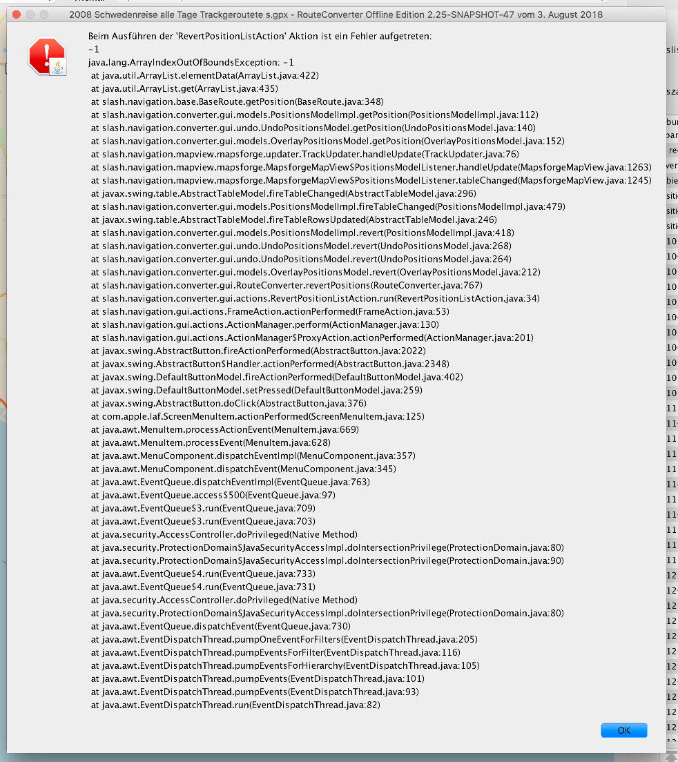

Habe die Offline-JAR für Mac geladen. Verhalten ist geblieben. Versionsbezeichnung siehe Screenshot.

Du hast nicht die aktuellste Version.
RouteConverter Offline Edition 2.25-SNAPSHOT-42 vom 13. August 2018
ist die von heute

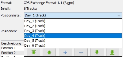

Ich habe weitergearbeitet und dabei mehrere Wegpunktlisten angelegt. Dann das Ganze als GPX gespeichert. Wenn ich die GPX dann später wieder in RC lade (offline-Version, Mac-Build von heute), gibt es nur noch eine Wegpunktliste mit dem zuletzt vergebenen Namen, die dann alle Punkte enthält. Das ist so bestimmt nicht gewollt? (Leider bin ich noch nicht so weit, dass selber checken zu können.
