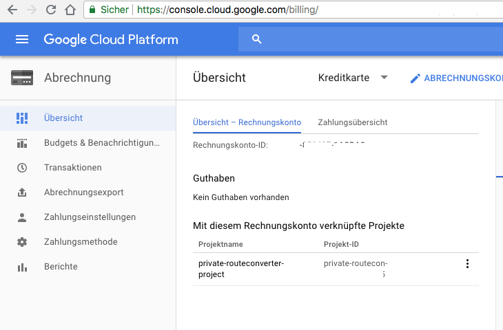

Um zu verstehen, wo Du stehst:
https://console.cloud.google.com/billing/ zeigt also eine Kreditkarte?
Und unter "Mit diesem Rechnungskonto verknüpfte Projekte" steht Dein RouteConverter-Projekt?
So wie im Screenshot hier:
#18
