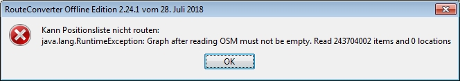

Ich bin neu hier in der Runde und habe mich angemeldet, da ich aktuell mit einem anhaltenden Problem mit RC kämpfe. Ich nutze RC nun schon seit Jahren zur Planung meiner Motorrad- und Autotouren in Deutschland, sowie in der Schweiz, Österreich und Italien. Bisher (vor der Offline Version) gelang dies auch eigentlich immer problemlos.
Nun habe ich mit der aktuellen Offline Edition 2.24.1 vom 28. Juli das Problem, dass wenn ich Routen in Österreich, der Schweiz und Italien plane (als .gpx 1.1), ich beim Umschalten von der Wegpunkte-Darstellung auf die Route zuerst nur die blau-gestrichelten Tracks angezeigt bekomme und dann nach ca. 1 bis 2 Minuten eine Fehlermeldung (Popup siehe Dateianlage):
"Kann Positionsliste nicht routen:
java.lang.RuntimeException: Graph after reading OSM must not be empty. Read 243704002 items and 0 locations"
Dieser Fehler tritt auch auf, wenn ich mit einem anderen Tool erstellte (GPX) Routings öffne. Auch dann werden mir die Wegpunkte angezeigt, das Routing läuft aber auf den o.g. Fehler.
Bei Routings in Deutschland habe ich diesen Fehler nicht.
Mein System ist Windows 7. Die Java-Version ist 8 Update 181 (Build 1.8.0_181-b13) und wird mir als aktuelle Version bestätigt (kein Update möglich).
In RC ist die gewählte Karte OpenStreetMap Default Map (online), der gewählte Routingdienst ist GraphHopper.
Vielleicht kann mir jemand helfen, denn so ist RC für mich leider nicht mehr anwendbar, was ich sehr schade fände.
Beste Grüße
Torsten

Hallo Torsten,
mit Graphhopper grenzüberschreitend routen geht m.W. nur, wenn du Routeconverter die Europa-Datei (18,5 GB) runterladen und konvertieren läßt, dann sollte dein Rechner allerdings einigermaßen leistungsfähig sein und er ist einige Stunden beschäftigt.
Als Abhilfe kannst du auf BRouter umsteigen, der verfolgt ein anderes Konzept. Die Routingdaten sind in segmentiert, es werden nur die Segmente heruntergeladen, die aktuell benötigt werden. Routingprofile gibt es genug, Christian hatte hier im Forum kürzlich einen Link gesetzt, wo reichlich Profile hinterlegt sind, u.a. auch welche, die Autobahnen vermeiden.
