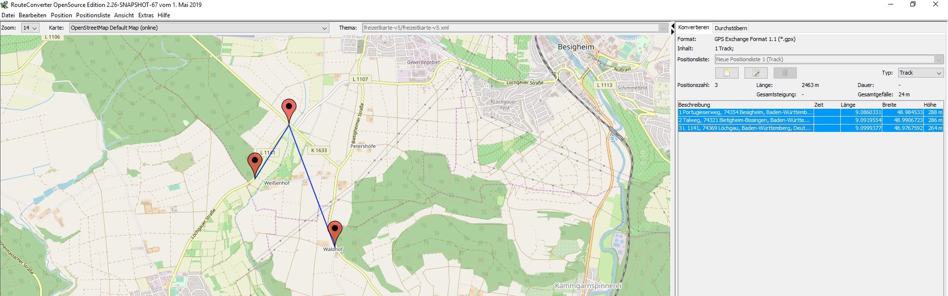

zum vervollständigen von fehlenden Zwischenpositionen in aufgezeichneten Tracks verwende ich gerne die Funktion "Zwischenpositionen einfügen". Allerdings habe ich seit kurzem ein Problem. Egal, welche Wegpunkte ich markiere, eingefügt wird immer zwischen dem 1. und 2. Wegpunkt.
Das lässt sich leicht nachvollziehen:
neue Wegpunktliste, 3 beliebige Wegpunkte einfügen, auf Track umschalten, Wegpunkt 2 und 3 markieren und "Zwischenpositionen einfügen" fügt die fehlenden Punkte zwischen 1 und 2 ein und nicht zwischen 2 und 3.
Ich arbeite mit V2.25.2 mit OSM-Karte
Was mache ich verkehrt?

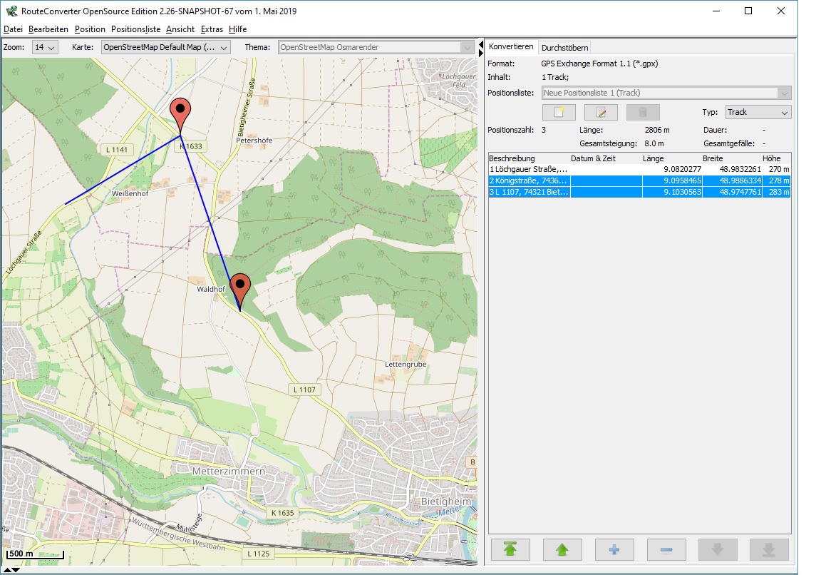

tut mir leid, dass es bei dir nicht klappt, bei mir sieht es so aus: 2 neue Punkte zwischen "Einthal und Kehlheim" so wie vorgesehen eingeführt, Nummerierung passt zwar noch nicht, kann aber über Position, Vervollständigen korrigiert werden.
Mögliche Hilfe wäre: RC ganz oder teilweise löschen und es dann nochmal probieren oder auf einen Ratschlag von Christian warten.
Wilfried
[attachment=2059]
[attachment=2060]

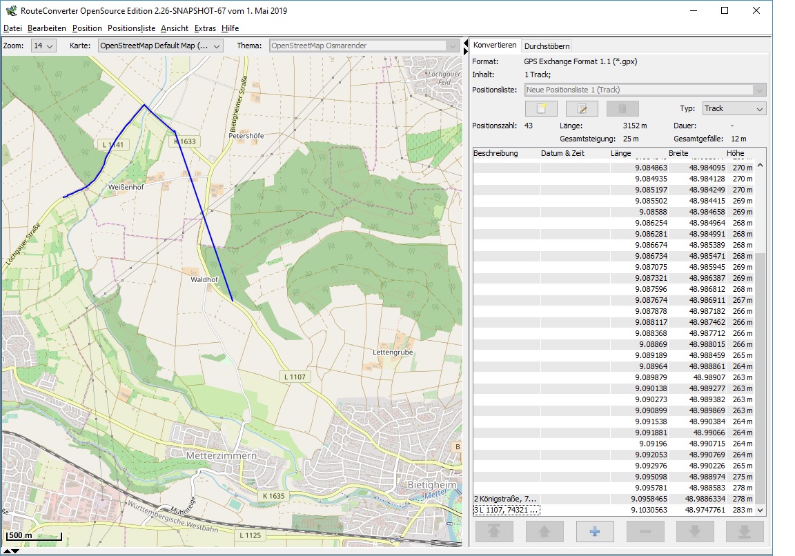

ich denke, ich habe jetzt dein Problem verstanden und kann dir, ich habe es gerade probiert, diese Lösung vorschlagen - siehe auch die Bilder:
Alle (z.B. 3 Wegpunkte) markieren und Track einschalten
Hinzufügen Zwischenposition ausführen
Vervollständigen ausführen für Addresse, Nummerierung usw.
Ggf dann noch Track in Route und doppelte Position löschen (heir DPA 50m) ausführen
Hilft das?
Gruß Wilfried
[attachment=2062][attachment=2063][attachment=2064]
