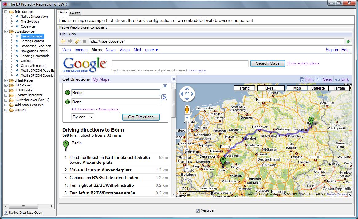

Da bin ich dann ehrlich gesagt völlig überfragt... und auf der Suche nach Alternativen. Funktioniert die DJ Native Swing Demo hinter dem Launch-Button von http://djproject.sourceforge.net/ns/index.html auf Deinem Rechner? Und zwar konkret, wenn das Fenster offen ist, unter JWebBrowser das "Simple example"? Sieht bei mir so aus:

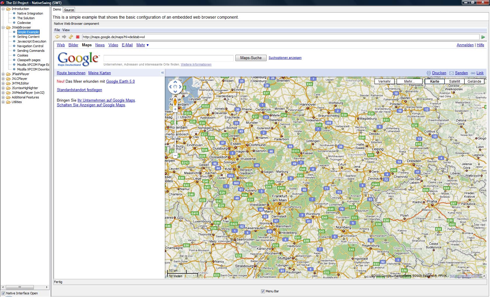

(29.03.2009, 14:14)routeconverter Wrote: Da bin ich dann ehrlich gesagt völlig überfragt... und auf der Suche nach Alternativen. Funktioniert die DJ Native Swing Demo hinter dem Launch-Button von http://djproject.sourceforge.net/ns/index.html auf Deinem Rechner? Und zwar konkret, wenn das Fenster offen ist, unter JWebBrowser das "Simple example"?
Das geht bei mir und sieht so (siehe Anhang) aus:
Rainer
Rainer
Funktioniert bei mir auch unter Vista Ultimate 64bit.
