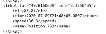

ich habe meine vorhandene -gpx-Dateien mit Informationen zu Geschwindigkeit und Distanz angereichert. Im Programm sehe ich diese Angaben auch.
Aber beim Export fehlt die Distanz:
<trkpt lat="49.6566497" lon="8.4094251">
                <ele>91.8</ele>
                <time>2020-07-09T20:00:26.000Z</time>
                <speed>45.6</speed>
                <name>Position 151</name>
Könnt ihr mir helfen?
Wie bekomme ich die Angabe zur Distanz mit in die Datei rein?

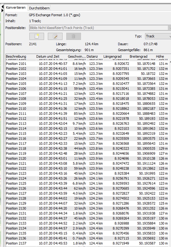

Ich habe gedacht, dass es möglich sein muss, dass das Feld <distance> (oder so) auch noch mit dazugeschrieben werden kann in den Quelltext.
Im Routeconverter wird die Distanz ja auch mit ausgewiesen (in der Software, siehe Dateianhang).

(23.10.2020, 10:28)Ultradad Wrote: Im Routeconverter wird die Distanz ja auch mit ausgewiesen (in der Software, siehe Dateianhang).
Das stimmt, aber die allerwenigsten Formate erlauben die Speicherung. Man kann sich die Distanz ja mit verschiedenen Methoden, Weltmodellen, Routingalgorithmen wieder errechnen.
