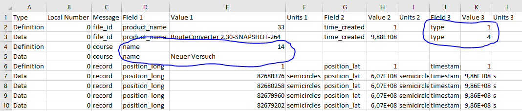

anders als gedacht leider nein. Vermutlich ist es einfacher, wenn ich mal eine funktionierende FIT-Datei nach CSV konvertiere, darin schrittweise Felder weglasse und anschließend daraus jeweils eine "reduzierte" FIT-Datei zum testen generiere.
Unabhängig davon ist mir gerade bei all deinen exportierten FIT-Dateien noch aufgefallen, dass die "Local Number" (im konvertierten CSV) nicht hochgezählt wird. Damit werden nach meinem Verständnis die verschiedenen Messages inkl. nachfolgender Parameter voneinander separiert. Ich weiß nicht was da genau in der FIT-Datei fehlt, allerdings zählt der Konverter zumindest nicht die LN hoch.
Schönen Restsonntag
Andreas
(21.02.2021, 15:31)a_kemper Wrote: anders als gedacht leider nein. Vermutlich ist es einfacher, wenn ich mal eine funktionierende FIT-Datei nach CSV konvertiere, darin schrittweise Felder weglasse und anschließend daraus jeweils eine "reduzierte" FIT-Datei zum testen generiere.
Das ist eine gute Idee.
(21.02.2021, 15:31)a_kemper Wrote: Ich weiß nicht was da genau in der FIT-Datei fehlt, allerdings zählt der Konverter zumindest nicht die LN hoch.
Ich verwende das SDK von Garmin und folge den Code-Beispielen von Garmin - da passiert nichts mit der LocalNum. Und im Sourcecode der com.garmin.fit.Mesg wird eine Exception geworfen, wenn LocalNum größer als 16 ist. Das sieht mir nicht nach einem Zähler aus.
ich habe gestern Abend eine Weile herumprobiert und dabei ein paar Dinge geklärt.
Hauptproblem der letzten "Heide4.fit" war die inkorrekte, erste file_id-Nachricht. Entsprechend habe ich die wieder mit dem FitCSVTool nach CSV konvertiert und die entsprechenden Felder in den ersten beiden Zeilen korrigiert. Nach dem zurückkonvertieren konnte ich die "Heide4_fixed.fit" problemlos hochladen, auch wenn es darin noch ein paar Unstimmigkeiten bei der Definition der records gibt (Zeile 6).
Zudem habe ich auf https://developer.garmin.com/fit/file-types/course/ gefunden welche Parameter formal in einer Course-FIT-Datei enthalten sein müssen. Daraufhin habe ich mit dem Onlinetool einen einfachen Track "Testlauf.gpx" nach FIT konvertiert, diesen anschließend wieder in CSV gewandelt und darin vor dem rückkonvertieren in FIT alle nicht verpflichtenden Parameter entfernt. Das Ergebnis dieses ersten Reduzierschrittes findet sich in "Testlauf.fit". Im zweiten Schritt habe ich die FIT-Datei weiter geschrumpft und dabei zusätzlich alle Nachrichten und Parameter weggelassen, die der Forerunner nicht zwangsläufig braucht, vgl. "Testlauf_minimal.fit".
Für meine Zwecke würde also eine deutlich reduzierte Version der Datei reichen. Soll der Export möglichst kompatibel sein wäre es sinnvoll die Nachrichten "lap" und "event" ebenfalls mit zu exportieren. Definitiv sinnvoll erscheint es auch die Parameter "record:timestamp" und "record:distance" zu exportieren, da sonst ein Teil der ursprünglichen Trackinformation verloren geht. Ferner hatte ich im "Testlauf" den Parameter "file_id:time_created" zwischenzeitlich mal gelöscht, wobei es sicher auch nicht schadet den drin zu lassen.
Danke
Andreas
.zip   Testlauf.zip (Size: 24.95 KB / Downloads: 535)
