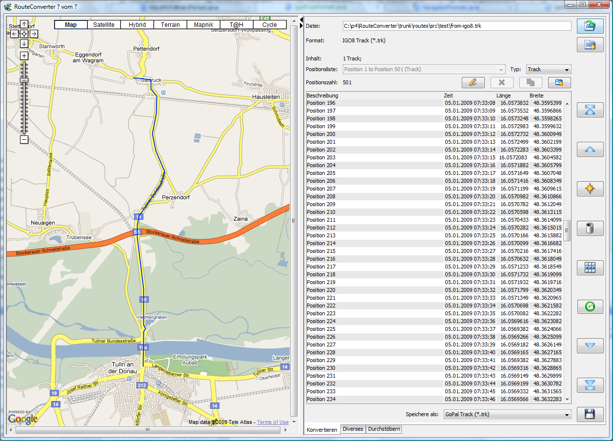

in den IGO 8 Tracks kann zumindest gpsbabel keine Höheninformation extrahieren. Das Format wird nun von der neuesten Vorabversion 1.25.3 unterstützt. Bitte probiers mal aus und berichte.
Dein Track sieht damit so aus:

danke für den Einbau des igo8 Track Formats in den RouteConverter. Ich habe die letzte Version 1.25.4 mit zwei Tracks getestet.
Eine davon funktioniert (track014), bei der zweiten Track (track017, etwas grösser) wird das Format nicht als Igo8 sondern fälschlicherweise als "Garmin PCX5 (*.wpt)" erkannt und daher auch nicht importiert. Die zwei Tracks habe ich dir mit eMail geschickt da zu gross, einmal im Original Igo8 (*.trk) und einmal im mit GPSBabel konvertierten GPX Format.
(07.04.2009, 21:52)airone Wrote: Ich habe die letzte Version 1.25.4 mit zwei Tracks getestet.
Hallo Josef,
bitte probiere die neue Vorabversion 1.25.5 aus, wird dort track017 als IG08 Track erkannt?

Habe die 1.25.8 getestet, leider mit dem gleichen Ergebnis - Track017 wird nicht als trk Format, sondern .wpt erkannt.
Hallo Josef,
da prügeln sich das "Garmin PCX5" und das "IGO8 Track" Format um Dateien. Leider habe ich Beispieldateien für beide Formate, die das jeweils andere Format auch meint lesen zu können. Ich muß da weiter forschen.
Hallo Josef,
bitte probier mal die neueste Vorabversion 1.25.15 aus. Funktioniert die für Dich?
nun funktionieren beide Beispiel Tracks.
Vielen Dank für deine super Arbeit.
