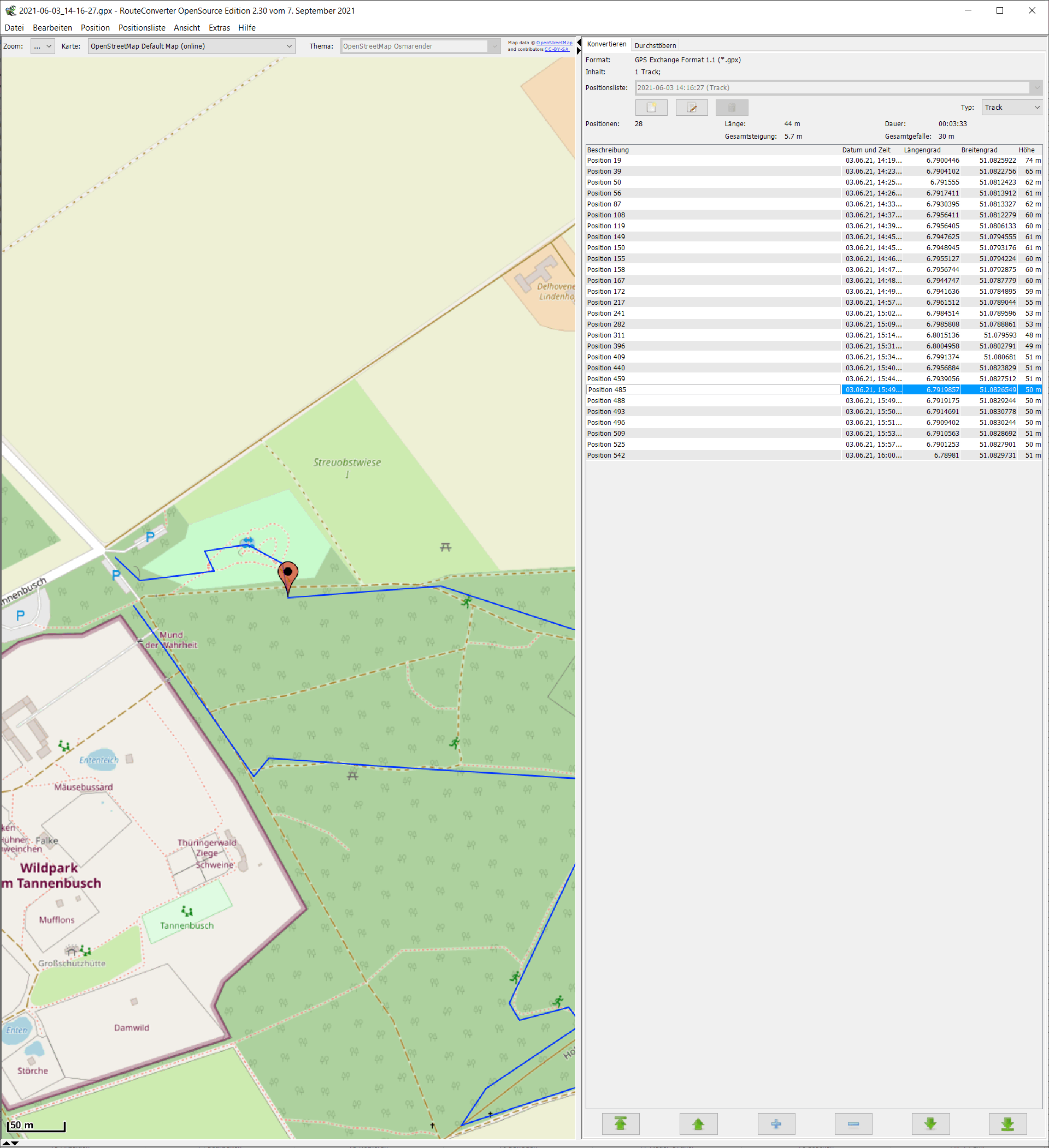

beim Bearbeiten meiner Tracks bin ich gerade über völlig unrealistische Längenangaben gestolpert. Ich säubere meine Tracks, indem ich Ausreißer entferne. Dabei scheint die Berechnung der Tracklänge aus dem Tritt zu kommen.
Der Effekt lässt sich mit Version 2.30 reproduzieren, allerdings habe ich bei verschiedenen Versuchen unterschiedliche Ergebnisse.
Zum Nachvollziehen:
* Öffne die angehängte original.gpx

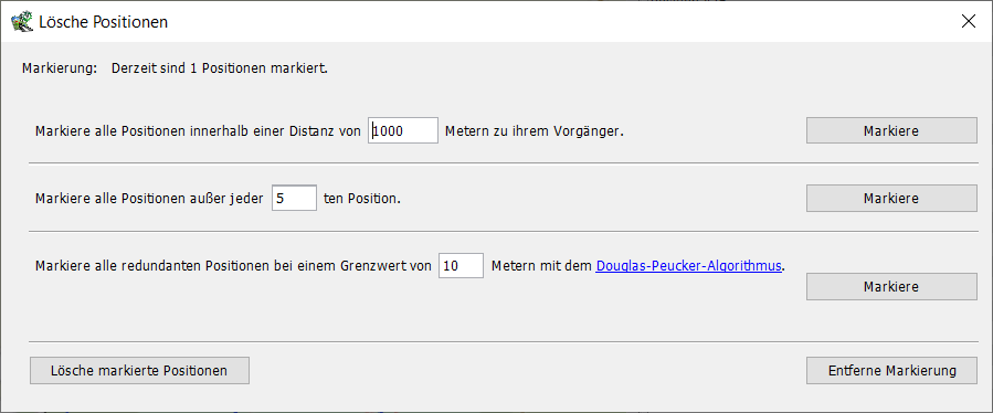

* Lösche doppelte Positionen -> Markiere alle redundanten Positionen bei einem Grenzwert von 10 Metern ... -> Markiere -> Lösche markierte Positionen
* Glätten des Tracks durch Entfernen der "Ausreißer" -> Das ergibt eine Tracklänge von 44 m wie in folgendem Screenshot zu sehen. Andere Versuche ergaben 78 m und 256 m. Das hängt vermutlich davon ab, welche Punkte ich entferne.
* Speichern des Tracks als test.gpx

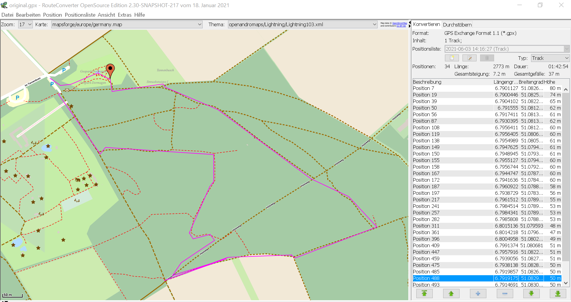

* Erneutes Öffnen der gespeicherten test.gpx (Ergebnis ist angehängt) zeigt eine (wahrscheinlich korrekte) Länge von 2454 m.

in der von mir verwendeten Version 2.30 Snapshot-217 tritt der Fehler nicht auf.
Die offizielle 2.29 vom November 2020 verhält sich auch noch korrekt.
