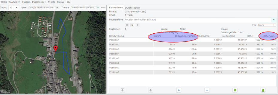

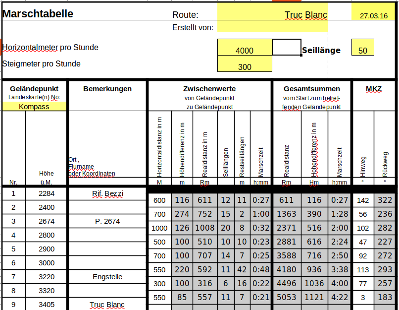

Eigentlich bin ich auf der Suche nach einer Software, die aus einer gpx-Datei eine Marschtabelle erstellen kann. Diese Funktion wird für die Tourenplanung im Gelände z.B. auf Skitour benötigt. Dafür wäre es toll, wenn beim Export nicht nur die Koordinaten und Höhen der Wegpunkte angegeben werden, sondern auch die Richtung (0-360°), die Höhendifferenz zwischen den Wegpunkten und die aufsummierte Entfernung zwischen den Wegpunkten. Bis auf die Richtung kann ich mir die Daten im Programm  anzeigen lassen (siehe Screenshot im Anhang), jedoch werden sie nicht mit exportiert...
In Liberoffice funktioniert die Berechnung für die Richtung wie folgt.
Für die Marschkompasszahl/Laufrichtung in Grad gilt:
=GRAD(ARCTAN2(BOGENMASS(COS(BOGENMASS(E4))*SIN(BOGENMASS(E5))-SIN(BOGENMASS(E4))*COS(BOGENMASS(E5))*COS(BOGENMASS((F5-F4))));BOGENMASS(COS(BOGENMASS(E5)) * SIN(BOGENMASS(F5-F4)))))
wobei hier ein eventuell negatives Ergebnis zu 360° dazu gerechnet werden muss. Also eine MKZ von -40° muss natürlich 320° lauten.

(05.03.2022, 22:15)leof.22 Wrote: Eigentlich bin ich auf der Suche nach einer Software, die aus einer gpx-Datei eine Marschtabelle erstellen kann. Diese Funktion wird für die Tourenplanung im Gelände z.B. auf Skitour benötigt. Dafür wäre es toll, wenn beim Export nicht nur die Koordinaten und Höhen der Wegpunkte angegeben werden, sondern auch die Richtung (0-360°), die Höhendifferenz zwischen den Wegpunkten und die aufsummierte Entfernung zwischen den Wegpunkten. Bis auf die Richtung kann ich mir die Daten im Programm  anzeigen lassen (siehe Screenshot im Anhang), jedoch werden sie nicht mit exportiert...
Jein, bei einigen Formaten wie GPX, FIT, TomTom, KML 2.2 und CSV wird heading/course geschrieben, wenn es bereits gelesen werden konnte.
(05.03.2022, 22:15)leof.22 Wrote: In Liberoffice funktioniert die Berechnung für die Richtung wie folgt.
E4 entspricht: Latitude Wegpunkt 1
E5 entspricht: Longitude Wegpunkt 1
F4 entspricht: Latitude Wegpunkt 2
F5 entspricht: Longitude Wegpunkt 2
Das könnte man als neue Vervollständigen-->Richtung Option analog zu Vervollständigen-->Geschwindigkeit implementieren.
