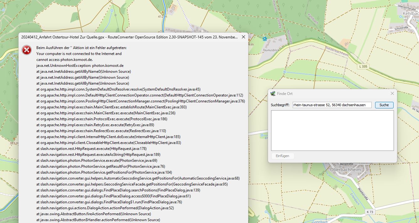

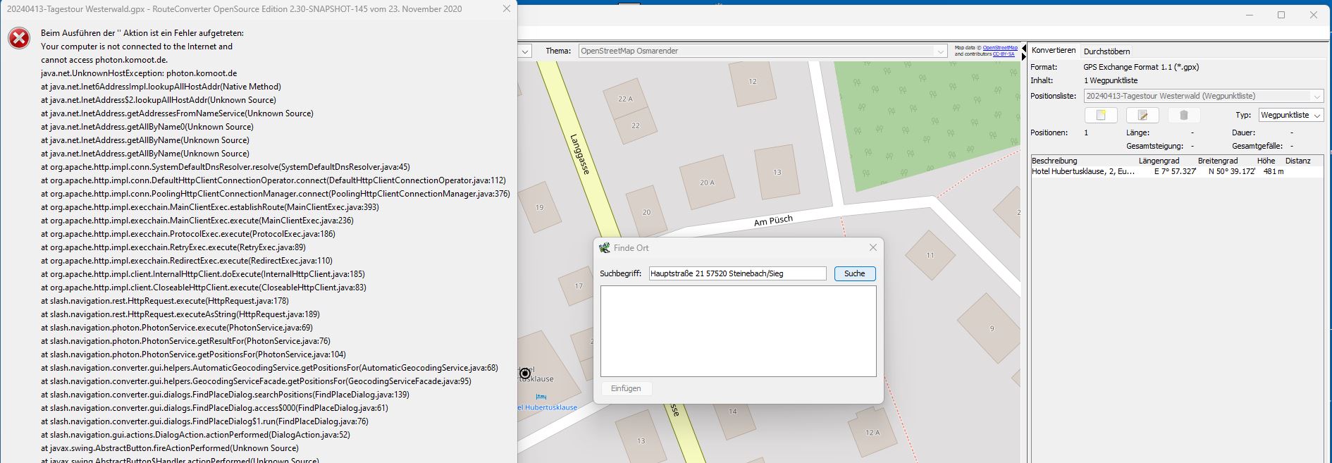

Hallo Hans,
was ist an meiner Dokumentation des Fehlers auszusetzen?
Ich arbeite mit dem aktuellen RC !
Wenn Du meinst, ich verarsche Dich, dann tut es mir leid.
Ich habe ein Problem beim RC und würde mich freuen, ersnt genommen zu werden. Wie kann ich meinen Fehler denn besser dokumentieren? Was genau kann ich zeigen, damit Du meine Meldung ernst nimmst?
Bisher bin ich immer gut mit dem RC gefahren und möchte den RC gerne weiter verwenden.
Mfg Martin

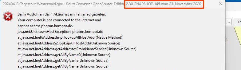

(17.02.2024, 14:54)mkuhr Wrote: was ist an meiner Dokumentation des Fehlers auszusetzen?
Hallo Martin,
nein, du arbeitest nicht mit dem aktuellen RC, sondern mit dem über drei Jahre alten 2.30-Snapshot-145 vom 23. November 2020, wie man an deinen Screenshots sehen kann. Ich habe das in dem von mir geposteten Ausschnitt aus einem deiner Screeshots rot markiert.
Aktuell wäre 3.1-Snapshot-384 vom 25. Januar 2024.

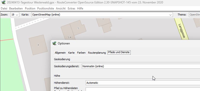

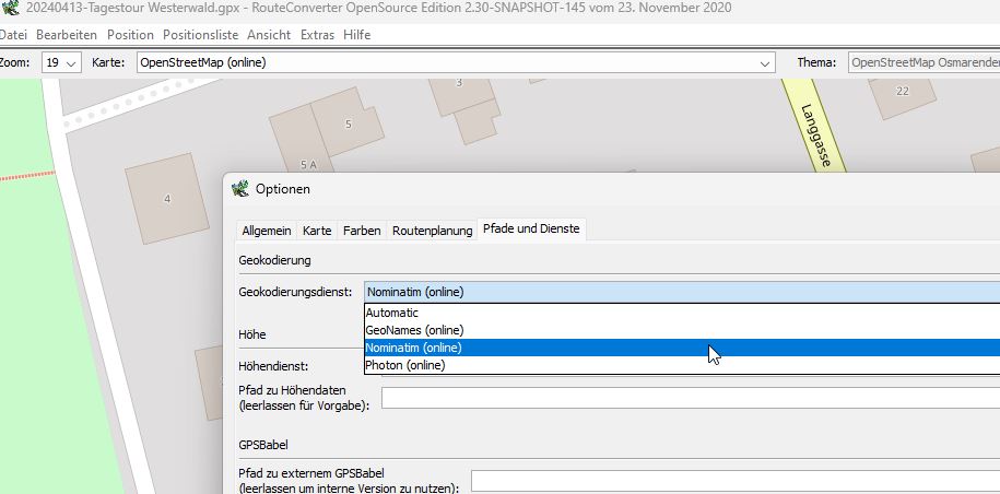

Mein aktueller Test zeigt, dass es mit der Einstellung Googe nicht klappt.
2024-02-17 19_07_21-20240217_GC ME.gpx - RouteConverter OpenSource Edition 3.0 vom 2023 Dec 23.jpg
Mit der Einstellung Automatic klappt es:
2024-02-17 19_09_11-20240217_GC ME.gpx - RouteConverter OpenSource Edition 3.0 vom 2023 Dec 23.jpg
Mit der Einstellung GeoNames (online) gibt es zwar keinen Fehler, aber es wird auch nichts gesucht:
2024-02-17 19_24_55-20240217_GC ME.gpx - RouteConverter OpenSource Edition 3.0 vom 2023 Dec 23.jpg

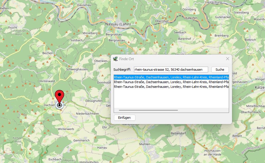

Ich hatte eben noch die beiden letzten Optionen getestet:
Nominatim (online) brachte ein Ergebins:
2024-02-17 20_26_05-RouteConverter OpenSource Edition 3.0 vom 2023 Dec 23.jpg
Bei Photon klappt das jetzt auch:
2024-02-17 20_27_13-RouteConverter OpenSource Edition 3.0 vom 2023 Dec 23.jpg

  • In den ersten Screenshots von Dir mit Deiner Fehlermeldung ist immer eine Versionsnummer 2.30-SNAPSHOT von 2020 zu sehen – dort tritt der Fehler auf, dass "Finde Orte" nicht mehr funktioniert, weil der dafür verwendete Photon-Dienst umgezogen ist.
  • In der Version 3.0 ist dieser Fehler behoben. Wenn Du diese Version unter https://www.routeconverter.com/downloads/ herunterlädst, bekommst Du eine Version, die bereits ein Java 17 mit an Bord hat.
