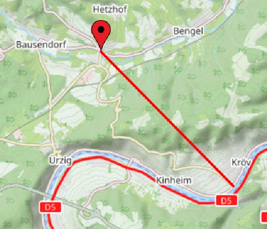

Seit gestern allerdings habe ich folgendes Problem:
Routing scheint nicht zu funktionieren. Zwischen den einzelnen Waypoints werden nur gerade Linien gezogen. Ich habe diverse Profile in BRouter probiert. Die BRouter Profile sind da in .routeconverter/brouter/profiles. in Segments4 sind die benötigten Dateien vorhanden. Auch mit GraphHopper funktioniert es leider nicht.
RouteConverter Windows Bundle 3.3 neu installiert, hilft leider auch nicht.
Was könnte die Ursache sein?
UPDATE: Ich habe das Verzeichnis .routeconverter gelöscht, denn darin gab es offensichtlich alte Dateien. Danach Route Converter neu gestartet, und es funktioniert wieder. Wie das verursacht wurde ist mir allerdings unklar.
