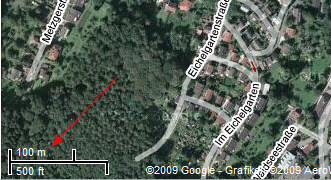

ist es möglich ein Maßstab wie bei GoogleMaps in RouteConverter einfüren?
Es kann hilfsreich sein.

ist denn nicht zufällig
GScaleControl() ?
http://wiki.dlrg.de/index.php/Google_Maps
Über eine Skalierungsberechnung habe ich etwa auch gefunden:
http://groups.google.de/group/Google-Map...e0a134d2ef
Posts: 7,668
Threads: 236
(03.08.2009, 11:40)Alex_HL Wrote: ist denn nicht zufällig GScaleControl()?
Richtig. Ich habe das mal
testweise in das Prerelease 1.28.20 eingebaut. Allerdings ist es standardmäßig deaktiviert, da es zu viel Platz wegnimmt, und daher über die
versteckten Optionen anzuschalten. Hilft Dir das?

(03.08.2009, 17:25)routeconverter Wrote: (03.08.2009, 11:40)Alex_HL Wrote: ist denn nicht zufällig GScaleControl()?
Richtig. Ich habe das mal testweise in das Prerelease 1.28.20 eingebaut. Allerdings ist es standardmäßig deaktiviert, da es zu viel Platz wegnimmt, und daher über die versteckten Optionen anzuschalten. Hilft Dir das?
Es hilft mir wirklich.
Danke, gefunden:
[HKEY_CURRENT_USER\Software\JavaSoft\Prefs\slash\navigation\converter\gui\mapview]

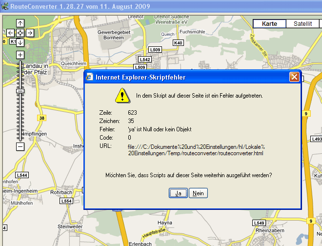

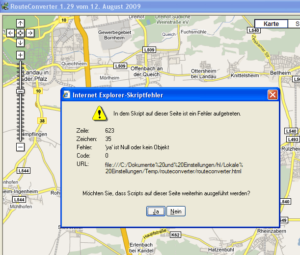

Noch was: bei der Prerelease 1.28.20 kommt ein Script-Fehler bei Zoomen wieder.

(04.08.2009, 11:56)Alex_HL Wrote: Noch was: bei der Prerelease 1.28.20 kommt ein Script-Fehler bei Zoomen wieder.
Kommt der Fehler nur, wenn die Skala aktiviert ist?

(04.08.2009, 12:40)routeconverter Wrote: Kommt der Fehler nur, wenn die Skala aktiviert ist?
Mit und ohne, unter Windows XP, Pro, SP3 (mein Arbeitsrechner, Quad Core, 4Gb RAM).
Auf meinem Laptop (Dual Core, 3Gb RAM) mit MS Vista Home Premium, SP2 läuft ohne Fehler.

Heute 05.08.2009 habe ich nochmal mit und ohne Scala getestet - WinXP zeigt immer Fehler an:
Zeile 611, Zeichen 35 ...
