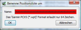

(08.12.2009, 09:09)ReiRe Wrote: Das Eingabefeld könnte einem dabei auch mit farbigem Hintergrund für die dem Gerät angepaßten Zeichen helfen.
Genau das habe ich im aktuellen Prerelease umgesetzt (das Limit ist im Moment 64 Zeichen für alle Formate, da ich bislang keine genaueren Zahlen habe):
[Image: attachment.php?aid=315]
Ist das ok so?
Fortrex 401 arbeitet mit .GPX (1.1 wenn ich das richtig verstanden habe)
Sicher ist das so gut mit dem Rot, wenn das Format es garnicht mehr hergibt.
Ich denke alle Geräte werden ihre eigenen Zeichenzahlen haben, die durch deren Anzeigefeld begrenzt sind. Das ist, denke ich, meist noch unabhängig von dem Dateiformat beschnitten. Darum rede ich auch immer wieder von konfigurieren, sonst ist das ja zu vielfältig.
Dann könnte man die konfigurierte Anzahl Zeichen (mit Ausnahme der Umlaute die bei entsprechender Konfiguration immer rot wären) weiß lassen oder grün machen und den Rest rot. Mit Rot finde ich das besser als einfach keine weitere Eingabe erlauben, wie das ja auch viele Programme machen. Dann kann man sich Stück für Stück überlegen wo man noch Zeichen sparen kann. Denn die Wunschnamen sind bestimmt meißt zu lang.
