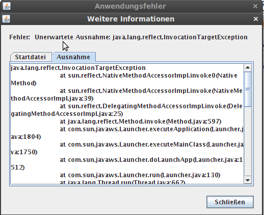

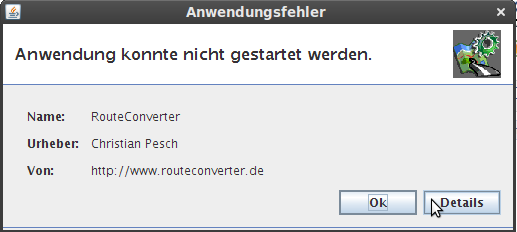

Beim Starten des Programms bekomme ich folgendes Fenster:
Unter 'Details' findet sich folgendes Fenster, mit den folgenden Texten in den Registern:

Caused by: java.lang.ClassNotFoundException: org.eclipse.swt.widgets.Display
deutet darauf hin, daß Eclipse SWT nicht initialisiert werden kann.

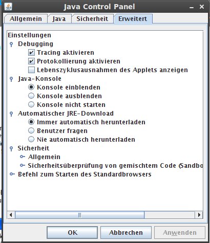

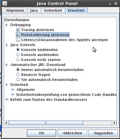

Hier die Java-Einstellungen auf meinem 32bit-Rechner: JavaEinstellungen32.jpg

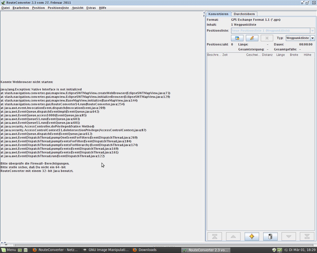

Und so sieht dann die Fehlermeldung aus: Webstart32.jpg
Der 64bit-Rechner crascht jetzt genauso (?) wie damals der 32bit-Rechner...

Datei wird geladen. Das Hauptfenster wird geöffnet und da wo die Karte sein sollte steht Text von Java, in der Java feststellt, das kein natives Webkit festgelegt ist und vermutet wird dass ich nicht die richtige bit-Version nutze siehe auch Beitrag #5 Anhang 'Webstart32.jpg'.
