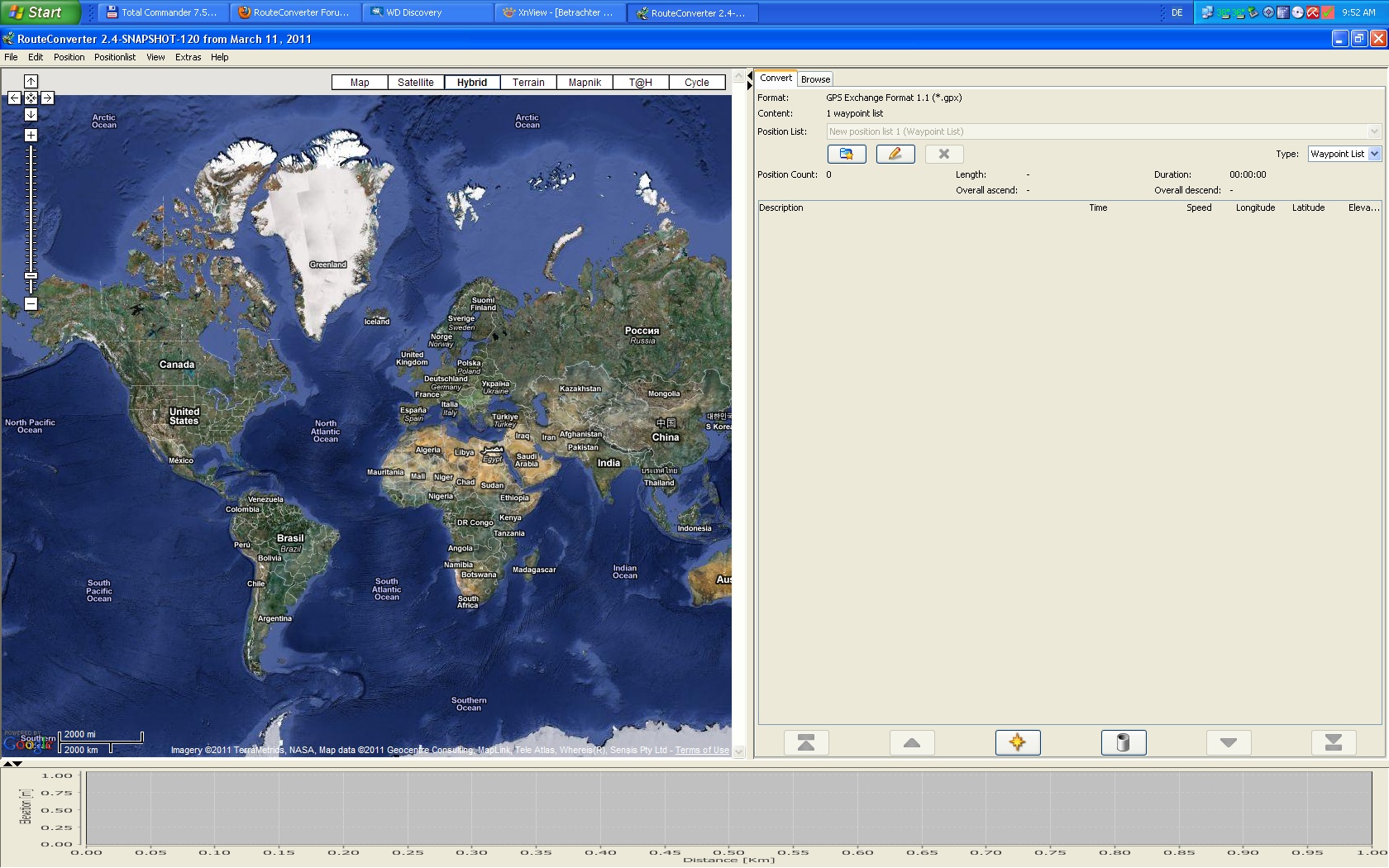

Voraussetzungen: Windows XP mit Startleiste oben anstelle unten.

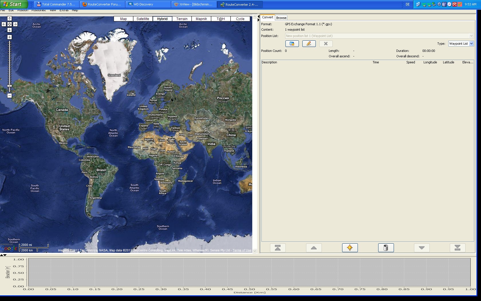

Drücke ich nun oben rechts den Maximieren/Verkleinern Button, dann wird RC auch wirklich kleiner. Dummerweise springt er dann hinter die Startleiste. Siehe Verkleinert.jpg.
Verschiebe ich nun meine zuerst meine Startleiste nach unten, verschiebe dann den RC etwas nach unten, dann meine Startleiste wieder nach oben. Dann kann innerhalb dieser Session problemlos zwischen Max. und verkleinert umschalten. Schließe ich nun den RC im "verkleinert-Modus" und starte ihn dann wieder neu ist alles OK. Schließe ich den RC aber im "Maximiert-Modus" geht beim nächsten Start das ganze von vorne los.
