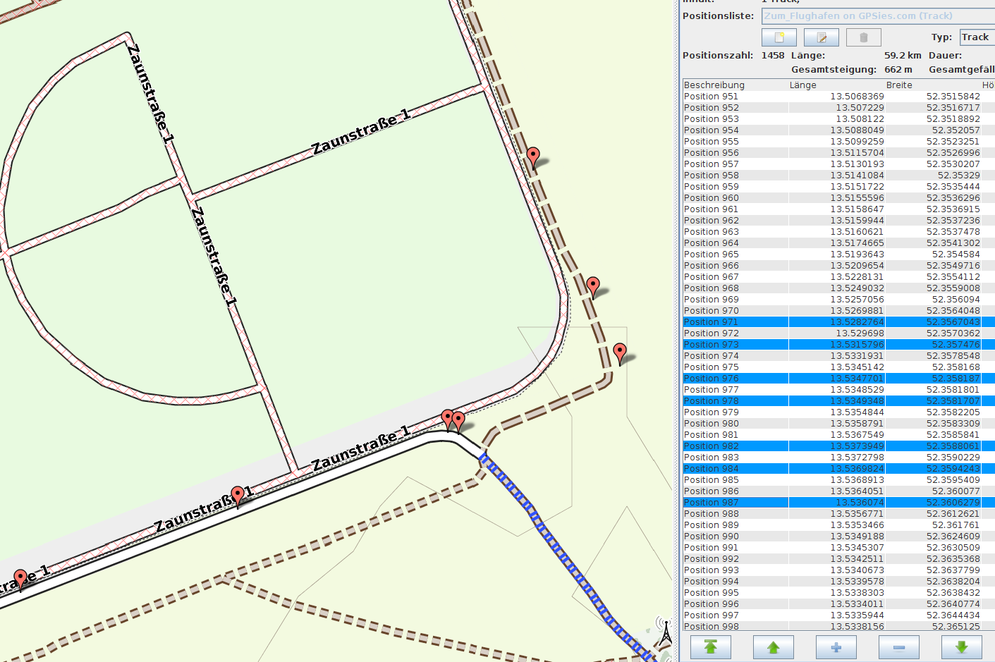

(17.05.2016, 19:29)routeconverter Wrote: Ich habe gerade eine neue Vorabversion hochgeladen, die es Euch erlaubt, unter Extras/Optionen/Farben eine Farbe für Route und Track einzustellen. Bitte testet und berichtet.
die Farben lassen sich gut einstellen. Manchmal sind auch ganz dünne Tracklinien in der entsprechenden Farbe zu sehen. Oftmals gar keine Tracklinien (siehe Anhang). Zwischen den Markierten Punkten sollte eine dunkle Lila Tracklinie zu sehen sein.
VG
[Image: attachment.php?aid=1673]
.png   zum-flughafen.png (Size: 350.91 KB / Downloads: 2,501)
(19.05.2016, 18:55)rob_koe Wrote: Manchmal sind auch ganz dünne Tracklinien in der entsprechenden Farbe zu sehen. Oftmals gar keine Tracklinien (siehe Anhang). Zwischen den Markierten Punkten sollte eine dunkle Lila Tracklinie zu sehen sein.
Das ist ein anderes Problem. Wie kann ich das bei mir reproduzieren?

mit der Darstellung der Linien. Das hat sich erledigt. Habe nicht genau geschaut. Unter den »Einstellungen« hat die Transparenz standardmäßig einen sehr hohen Wert. Also die Transparenz herunter drehen und die Linien sind zu sehen.
Schön wäre es, die Linienstärke wäre noch einstellbar (gleich von der Kartenansicht aus).
