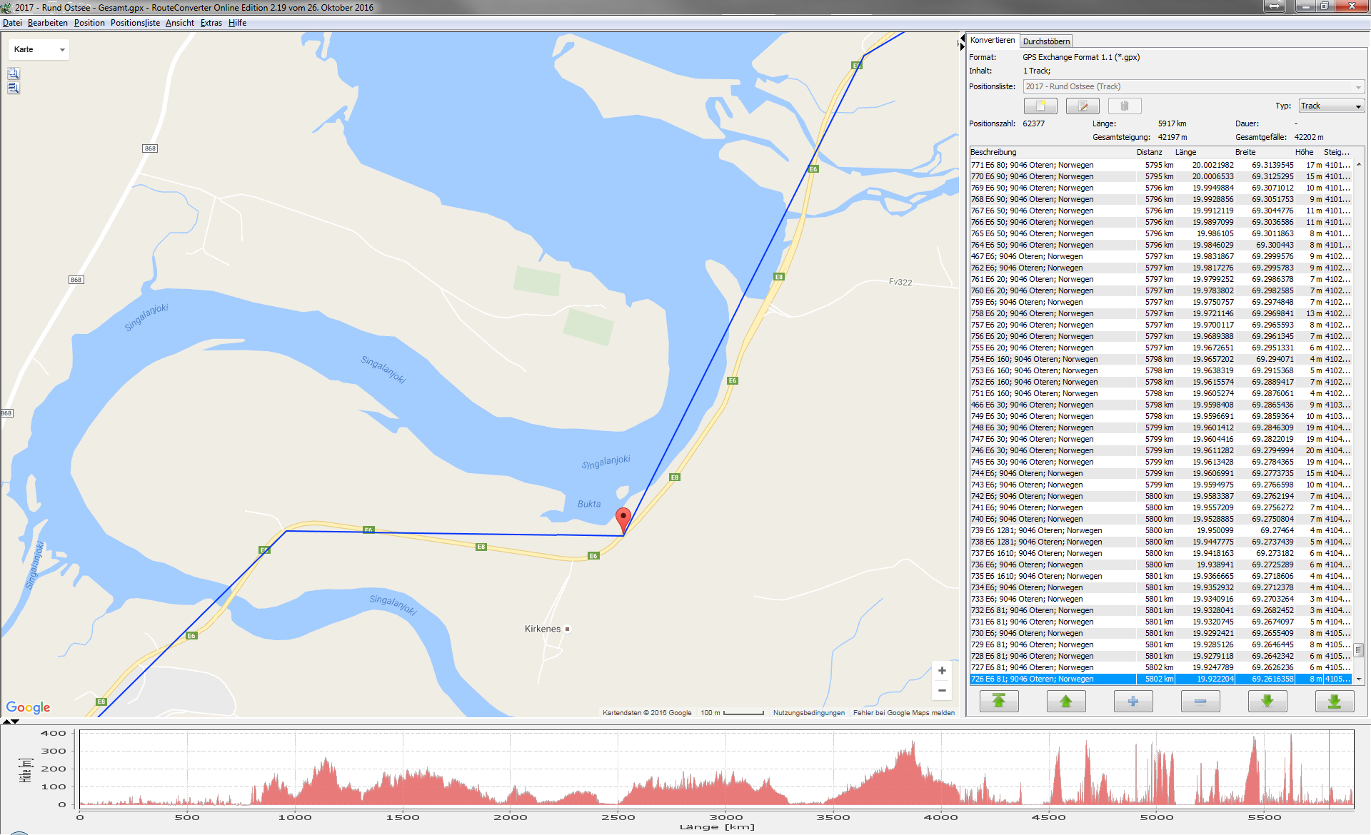

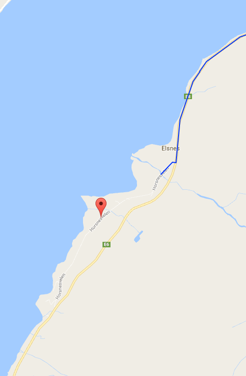

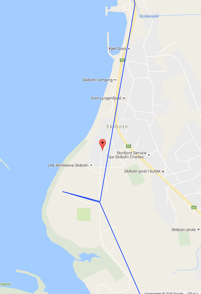

ich habe eben mal auf Version 2.19 aktualisiert und im Vergleich zur 2.18.5 habe ich jetzt wiederkehrend folgendes Problem bei der Darstellung von GPS-Tracks. Nach ein bisschen Arbeit an einem Track, Positionen kopieren, ständiges Raus- und Rein-Zoomen per Mausrad etc. werden plötzlich nicht mehr alle Punkte des Tracks verbunden, sondern lediglich ganz wenige Punkte. Zur Verdeutlichung der Screenshot: Obwohl entlang der Straßen viele Punkte gesetzt sind werden diese nicht per Linie verbunden.
Das führt dann zu sehr groben Tracks mit wenig Details, was eine sinnvolle Bearbeitung sehr schwierig macht. Was manchmal hilft ist das Umschalten von "JavaFX 8 (online)" zu "Eclipse SWT (online)" (oder zurück) oder von "Karte" auf "Satellit", danach wird der Track wieder mit allen Punkten dargestellt (zumindest für eine kurze Zeit). Manchmal hilft aber auch nur ein Neustart, bis es nach wenigen Minuten wieder auftritt.
In der alten Version trat diese Rendering-Ungenauigkeit ebenfalls auf (allerdings in abgeschwächter Form), jedoch half einmal Raus- und Rein-Zoomen per Mausrad, was das Problem behob.
Zweites Problem (hängen wahrscheinlich zusammen?): Manchmal endet der Track in der Darstellung einfach, owohl er noch einige Dutzend Kilometer weitergeht.
Kennt jemand das Problem und hat evtl. Abhilfemöglichkeiten? Könnte es daran liegen, dass ich einen sehr großen Track bearbeite (60.000 Punkte)?

ich dachte mir schon so was, sehr großer Track (8.000 - 9.000 km sollen's werden). Allerdings schrieb hareck , dass er das Problem ja auch bei kleinen Tracks unter 1.000 Punkten hat.
Puhh, Reproduzierbarkeit ist schwierig. Es geht ja ein paar mal, ein paar neue Punkte hinzufügen, raus und rein zoomen und dann geht dieselbe Stelle, die vorher noch detailgenau mit allen Punkten gerendert wurde, plötzlich nicht mehr. Was ich mache ist halt an einen langen Track selbst neue Punkte ranzusetzen...
Wobei ich jetzt gerade zum Testen einfach mal den Track in RouteConverter geöffnet und an die Stelle Kilometer 5802 reingezoomt habe - und diesmal klappte das sogar gleich zu Beginn nicht mit einem korrekten Rendern. Bin ich jetzt quasi nach knapp 6.000 km Strecke an die technischen Grenzen gestoßen?! Big Grin
Ich könnte natürlich den Track in mehrere Tracks teilen, falls es tatsächlich an der Größe/Länge/Anzahl Punkte liegen sollte. Allerdings spricht harecks Feststellung ja dagegen und eher für ein neues Problem?
Ergänzung: Dasselbe nochmals probiert (geöffnet, km 5802 markiert und reingezoomt), diesmal hat's geklappt. Ist also leider nicht reproduzierbar - die Lieblingsprobleme des Informatikers... Rolleyes
2. Ergänzung: Es scheint so, dass immer wieder ganz unterschiedliche Stellen betroffen sind. Also falls der Track punktemäßig reduziert wird, dann aber nur temporär, da es manchmal mit etwas raus und reinzoomen ja wieder geht. Und es sind ja immer wieder andere Stellen wo es passiert (und der Eindruck ist, dass wenn es passiert, dass es dann überall eine viel zu starke Reduzierung bzw. Glättung des Tracks gibt.
