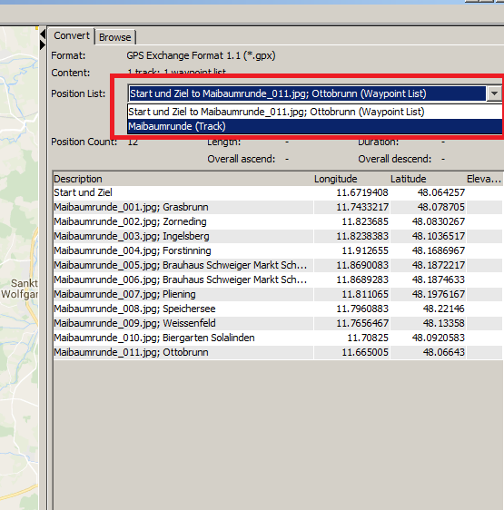

Hallo Peter,
bei mir ist alles da. Du musst nur oben rechts bei "Postion List" die Auswahlbox umschalten.
Die Wegpunkte und der Track sind zwei getrennte Listen, die der RC nicht zusammen darstellen kann.

Hallo Peter
ich hatte den Screenshot gerade mit der aktuellen Vorabversion und deiner Datei erstellt.
Da es bei mir funktioniert, folgen nun die üblichen Fragen zu deinem System (in der Hoffnung, dass Christian damit eine Erklärung hat):
