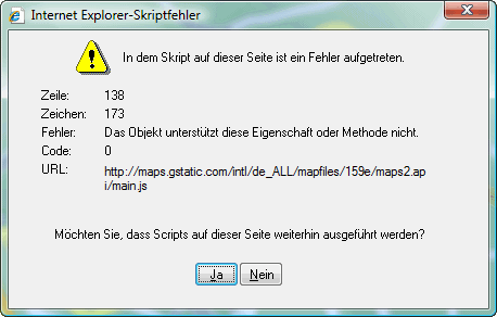

(14.07.2009, 16:23)ozboss Wrote: Windows Vista Home Premium SP2
FF als Standardbrowser - IE ist aber installiert
Ich habe absolut dasselbe Problem mit Skript Fehler im Typ: Route
Und brauche ich nur die Route.
Version 1.27 läuft ohne Problem.

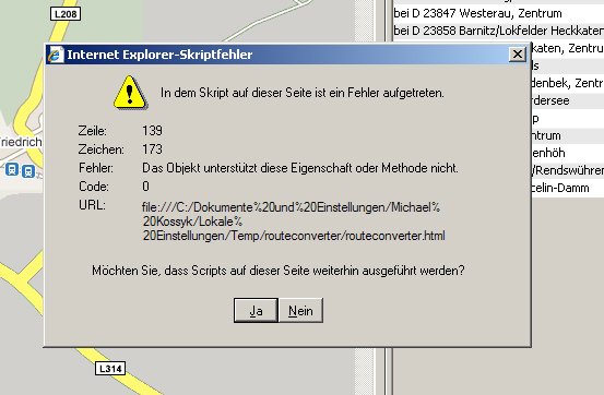

wie einige von Euch habe ich auch ein paar kleine Probleme mit Scriptfehlern...
Unabhängig von der geöffneten Datei (ob es nun eine Freshroute oder eine BCR ist) im Routenmodus den Scriptfehler in Zeile 139... beim Aufbau der Route. (siehe Anhang: scriptfehler.jpg)
Der Fehler tritt nicht nur beim ersten Öffnen auf, sondern jedes Mal, wenn ich dann in die Karte hinein, oder aus der Karte heraus zoome. Es sieht es so aus, als würde das Kartenbild selbst noch korrekt aufgebaut und der Fehler erst beim "einblenden" der Route auftreten.
Diesen Fehler habe ich erst seit der 1.28er Version.
Der zweiten Scriptfehler ( Zeile 611 - Zeichen 35 - 'va' ist Null oder kein Objekt) hatte ich auch schon bei der 1.27, dieser Fehler tritt sporadisch auf. Hier habe ich jedoch das Gefühl, dass es irgendwie mit unserer Internetverbindung (skyDSL) zu tun hat, da der Fehler anscheinend nur dann auftritt, wenn skyDSL mal wieder überlastet ist und kaum Bandbreite zur Verfügung stellt. (siehe scriptfehler.jpg)
Die Fehler treten sowohl auf meinem Desktop-PC wie auch auf meinem relativ neuen Laptop unter WinXP pro (SP3) auf. Ich verwende IE7, FF ist auf dem PC jedoch installiert...

(15.07.2009, 05:44)Stoertie Wrote: wie einige von Euch habe ich auch ein paar kleine Probleme mit Scriptfehlern...
bitte probiert mal die neueste Vorabversion 1.28.3 aus. Sind die Fehler weg? Oder andere?
Quote:bitte probiert mal die neueste Vorabversion 1.28.3 aus. Sind die Fehler weg?
Der Skriptfehler ist weg Smile
Perfekt, Danke...
Michael
